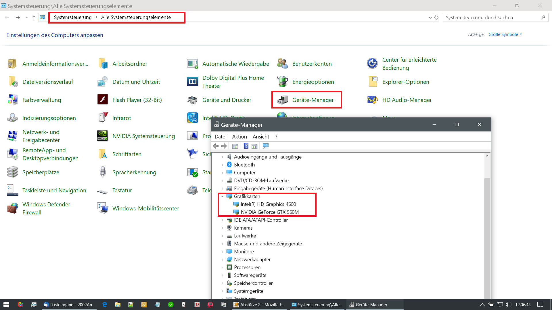

    Über die Systemsteuerung.
    [attachment=0]Screenshot (229).png[/attachment]

    Im Geräte Manager ist der Microsoft Basic Display Adapter aufgeführt.
