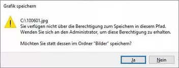

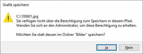

  • Also, ich kann auch nicht direkt auf C speichern. Die gleiche Fehlermeldung in Firefox (allerdings 66.0.2)
    [attachment=0]speichern-c.ico.jpg[/attachment]
    Aber auch mit dem IE 11 oder Edge geht das nicht. Da kommt die gleiche Fehlermeldung.
    Ich weiß nicht ob das jemals anders war. Ich käme nicht freiwillig auf die Idee direkt unter C Dateien speichern zu wollen.
    EDIT: und wenn mich nicht alles täuscht ist das auch völlig normal, dass man nicht unter C speichern kann. https://www.google.de/search?q=direkt+unter+c+speichern (ich habs jetzt allerdings nur überflogen)
