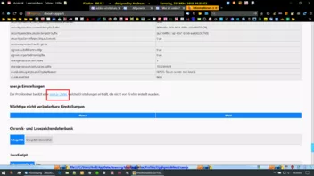

  • Du hast eine Datei namens user.js in deinem Profil. Hast du sie selbst angelegt? Wenn nicht, öffne die Datei in einem Texteditor und kopiere den Inhalt hier in das Bearbeiten-Fenster, zwischen die Code-Tags, wie bei den Informationen zur Fehlerbehebung aus Beitrag #9.
  • Zitat
    Ist auch aus dem about:support möglich, den Inhalt in Firefox direkt anzuzeigen.

  • Ist auch aus dem about:support möglich, den Inhalt in Firefox direkt anzuzeigen.
    Dann teile dem TE doch auch mit wie das gehen soll ;)
    Chromebook Lenovo IdeaPad Flex 5 - chromeOS 122 (Stable Channel) - Linux Debian Bookworm: Firefox ESR 115.8.0 und Firefox Nightly, Beta und Main Release (Mozilla PPA), Android 13: Firefox Nightly und Firefox (Main Release)
  • Genau so, war doch eindeutig beschrieben, wo. Das Kucken kann ich nun nicht jedem abnehmen.
