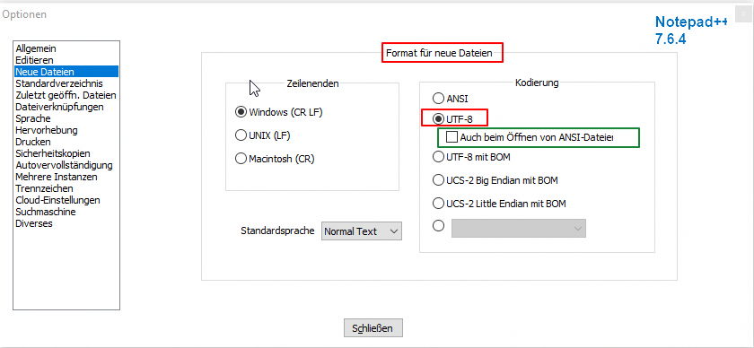

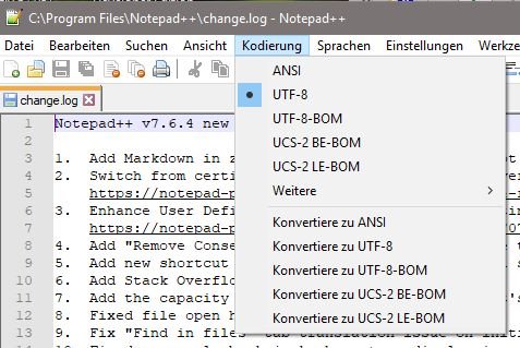

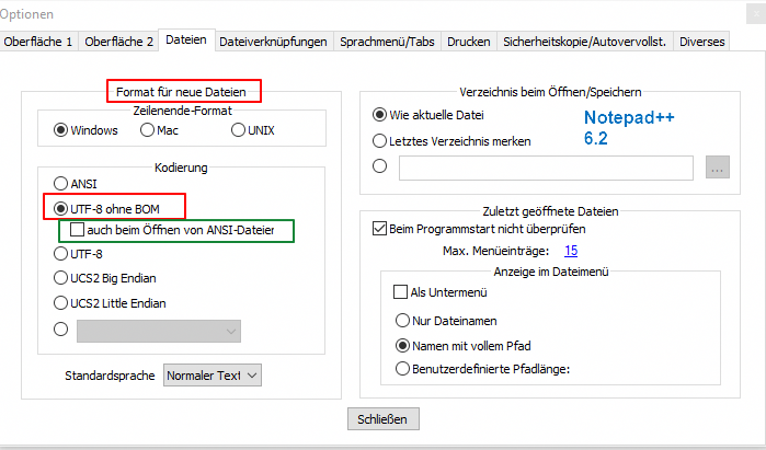

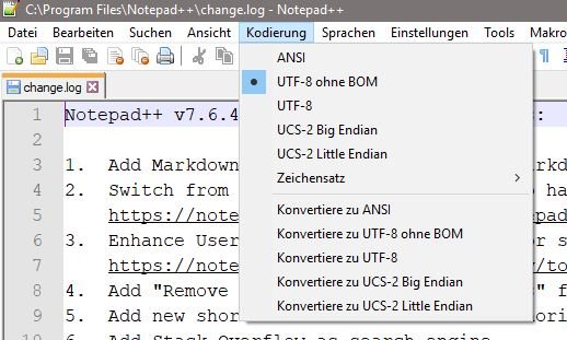

    Also, ich bin auch etwas verunsichert. Ich hatte eigentlich früher fast alle Dateien im Format UTF-8 OHNE BOM erstellt. In früheren Versionen von Notepad++ hieß das auch so
    Notepad++ Version 6.2
    [attachment=1]Notepad-6.2.png[/attachment]
    In Version 7.6.4 (und auch früher) heißt der Punkt jetzt UTF-8-BOM
    [attachment=0]Notepad-7.6.4.png[/attachment]
    Das hat mich schon neulich irritiert.
    Ich habe mal eine Datei mit der Notepadversion 6.2 als UTF-8-ohne-BOM erstellt und abgespeichert und dann diese mit Notepadversion 7.6.4 geöffnet und da wird sie dann als UTF-8 (ohne irgendetwas dahinter) angezeigt. Ich kann also zumindest in diesem Test kein falsches Verhalten reproduzieren.

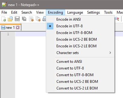

  • im WEB gesucht
    https://notepad-plus-plus.org/download/v7.6.4.html dort mal direkt die Version herunter laden
    Notepad++ zip package 64-bit x64: Don't want to use installer? Check this one (zip format).
    und entpacken und die notepad++.exe starten
    Bei mir sieht es so aus, wie auf meinem Screenshot gezeigt und nix mehr von "ohne BOM"
  • genau. Ich schätze dass es bei dir oben bei der installierten Version anders aussieht, liegt an irgendwelchen alten "Dateileichen" von einer älteren Notepad++ Version. Entweder im Installationsverzeichnis, oder im Benutzerverzeichnis.
  • So, jetzt habe ich Notepad++ deinstalliert, mit löschen der Einstellungen und wieder installiert.
    Es hat sich nicht verändert, es sieht immer noch so aus.
    Dann noch einmal deinstalliert und unter AppData die Notepadeinträge gelöscht, jetzt sieht es so aus:
    [attachment=0]Zwischenablage02.jpg[/attachment]

  • Also, ich bin auch etwas verunsichert. Ich hatte eigentlich früher fast alle Dateien im Format UTF-8 OHNE BOM erstellt. In früheren Versionen von Notepad++ hieß das auch so
    Ich nutze dieses Programm nicht, da es mir nicht taugt, und kann's daher nicht prüfen. Aber kann nicht eher Folgendes sein?
    Die Option "UTF-8 ohne BOM" heißt jetzt nicht "UTF-8-BOM". Die Reihenfolge der beiden Menüpunkte wurde zusätzlich getauscht. Der Unterschied ist, dass vorher "mit BOM" quasi Standard war und jetzt ist "ohne BOM" quasi Standard und jeweils das andere ausgeschrieben.
  • Die Option "UTF-8 ohne BOM" heißt jetzt nicht "UTF-8-BOM"
    Nein. Eher dass "UTF-8 ohne BOM" jetzt "UTF-8" heißt. Oder meinst du genau das? Ich blick bei deinem Post nicht so durch :-???
    [attachment=1]np-6.2.png[/attachment]
    [attachment=0]np-7.6.4.png[/attachment]
    Erstelle ich mit Notepad++ 6.2 eine neue Datei im Format "UTF-8 ohne BOM" OHNE Umlaut drin und speichere sie ab und öffne sie erneut in Notepad++ 6.2 steht unter Kodierung das Format "ANSI" WENN VORHER in den Einstellungen der Haken bei "Auch beim Öffnen von ANSI Dateien" (grün umrandet) NICHT gesetzt ist.
    WENN in den Einstellungen der Haken bei "Auch beim Öffnen von ANSI Dateien" (grün umrandet) GESETZT ist (default Einstellung) steht unter Kodierung das Format "UTF-8 ohne BOM"
    Öffne ich die gleiche Datei mit Notepad++7.6.4 steht unter Kodierung das Format "ANSI" WENN VORHER in den Einstellungen der Haken bei "Auch beim Öffnen von ANSI Dateien" (grün umrandet) NICHT gesetzt ist.
    WENN in den Einstellungen der Haken bei "Auch beim Öffnen von ANSI Dateien" (grün umrandet) GESETZT ist (default Einstellung) steht unter Kodierung das Format "UTF-8"
    Erstelle ich mit Notepad++ 6.2 eine neue Datei im Format "UTF-8 ohne BOM" MIT Umlaut drin und speichere sie ab und öffne sie erneut in Notepad++ 6.2 steht unter Kodierung das Format "UTF-8 ohne BOM" WENN in den Einstellungen der Haken bei "Auch beim Öffnen von ANSI Dateien" (grün umrandet) NICHT gesetzt ist.
    Öffne ich die gleiche Datei mit Notepad++7.6.4 steht unter Kodierung überhaupt kein Format mehr drin und der Umlaut ö wird als รถ dargestellt ,WENN in den Einstellungen der Haken bei "Auch beim Öffnen von ANSI Dateien" (grün umrandet) NICHT gesetzt ist.
    WENN in den Einstellungen der Haken bei "Auch beim Öffnen von ANSI Dateien" (grün umrandet) GESETZT ist (default Einstellung) steht unter Kodierung auch kein Format mehr.
