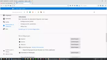

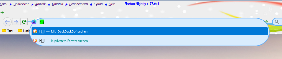

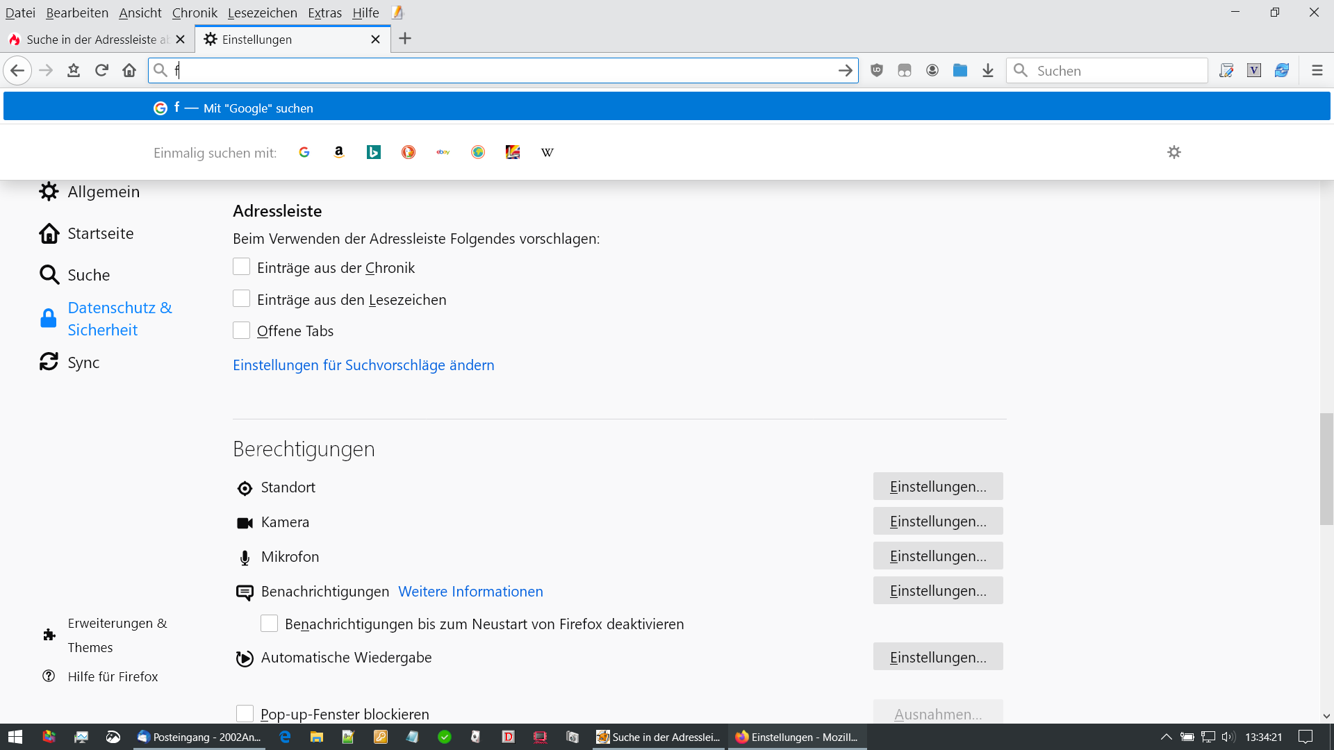

    Zum Anderen machen die beiden Varianten auch optisch einen Unterschied.
    mit CSS
    mit about:config

    Optisch dürfte das keinen Unterschied zur CSS-Lösung machen, aber das, was deine Screenshots zeigen, ist definitiv einer anderen CSS-Anpassung von dir geschuldet, weil es im Standard-Zustand keine sinnlose Linie gibt. Die Linie gibt es zwar, aber darunter erscheint noch etwas. Du hast das wahrscheinlich via CSS ausgeblendet, dabei dann aber nicht die Linie berücksichtigt.

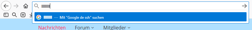

  • Hm, das ist aber nicht das gleiche wie browser.urlbar.oneOffSearches auf off
    Denn ich habe ca 60 Suchmaschinen, die beim Eintippen in die Navigationsleiste nicht angezeigt werden. So soll es auch sein. Trotzdem wird mir vorgeschlagen mit der als erstes eingestellten Suchmaschine zu suchen.
    und genau so will ich es haben.

  • So soll es auch sein. Trotzdem wird mir vorgeschlagen mit der als erstes eingestellten Suchmaschine zu suchen.
    Das ist ja auch ganz was anderes und wird auch durch browser.urlbar.oneOffSearches nicht abgeschaltet. Die Zeile zeigt an, was passiert, wenn man Enter drückt. Das kann eine Suche bei der Suchmaschine oder etwas wie der Aufruf einer URL sein oder die Aktion einer Erweiterung. Das abzuschalten geht nicht ohne CSS.
