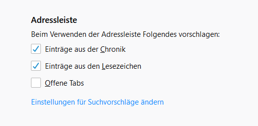

  • So vieleicht erkläre mal mein Problem anders.
    Wenn ich oben auf die Adressleiste gehe, und gebe dort zum Beispiel an http://www.google.de und auf Enter drücke ist diese Seite abgespeichert.
    So das ich auf den Pfeil klicke, damit ich diese direkt wieder aufrufen kann.
    Das habe ich mit andern bestimmten Seiten gemacht, so das ich die schnell aufrufen kann.

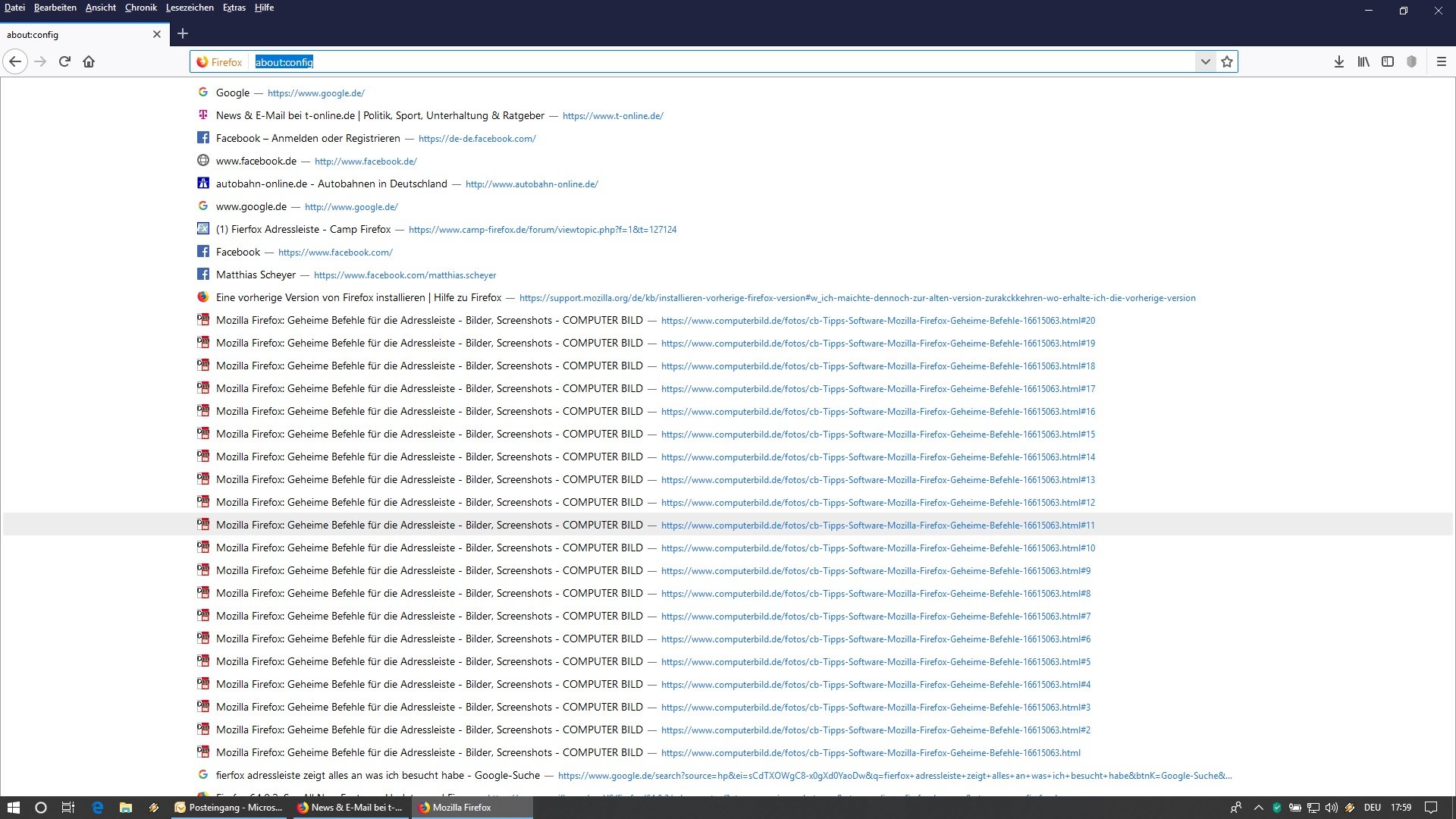

    Jetzt speichert er aber in der Adressleiste alles Automatisch ab, die man besucht hat.
    Siehe Bild ----------- Ich möchte nur das er zb nur http://www.google.de oder t-online.de oder http://www.autobahn-online.de anzeigt.
    [attachment=0]Unbenannt.jpg[/attachment]
    Weil in den Einstellungen behebt das Problem nicht.
    LG
  • Hilft zwar nicht, dann muss ich damit leben das er jede seite in der adressleiste anzeigt.
    Doch, der Tipp von Road-Runner in Beitrag #2 hilft. Bei mir werden dann nur die Internetadressen der Seiten angezeigt, deren Adressen ich in die Adressleite eingetippt habe, nicht die von Seiten, die ich per Link aufgerufen habe. Was du sonst noch sehen könntest, wären Suchvorschläge, die man aber ebenfalls unterdrücken könnte: mit einem CSS-Code oder einer Einstellung in about:config.

  • Nur als Hinweis an alle Tippgeber:
    Es geht hier um die Benutzung des Pfeils in der Adressleiste, nicht um das Eintippen in die Adressleiste.
    Bis FX 64 wurden hier nur Adressen angezeigt die man einmal manuell in der Adressleiste eingegeben hat.
    Seit FX 65 werden hier, wenn ich das richtig sehe, generell alle Seiten angezeigt.
    Die genannten Einstellungen wirken sich zwar auch auf eine Weise auf die angezeigten Seiten aus, allerdings führt ein Abschalten der Lesezeichen oder Chronikeinträge nicht dazu dass die Anzeige ist wie bei FX 64.
    Hier gab es wohl eine größere Änderung, die nicht einfach durch geänderte Einstellungen zurückgesetzt werden kann.
