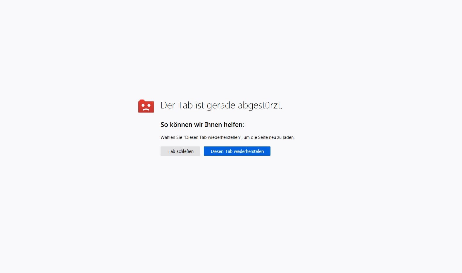

    seit einigen tagen habe ich NUR mit meinem FireFox (65.0) immer wieder Probleme, wenn mein PC in den StandBy Modus geschaltet hat und nur dann. Wecke ich ihn auf und starte FF dann wird zwar die Startseite geladen (Startpage), aber wenn ich eine andere Seite aufrufe kommt folgendes Bild [attachment=0]firefox_fehler.JPG[/attachment] und ich muss den PC neu starten. Dann funzt FF wieder ohne Probleme.
    Hat einer eine Idee, werden noch weitere Info gebraucht?
    Schon mal Danke und ich freue mich über eure Hilfe. :)

  • Dann liefere bitte mal ein Crash Report, am besten mindestens drei vom Firefox 65 und nicht von einer alten Beta Version (63.0b14). Desweiteren, da dein Grafikkartentreiber in die Meldung involviert ist, versuche es mal mit einem aktuellen Treiber für die Grafikkarte: https://www.amd.com/en/support…e-notes/rn-rad-win-19-1-2
  • Das würde ich gerne tun, aber es gibt keinen Absturzbericht bei diesem von mir beschriebenen Fehler. Der letzte vorhandene Absturzbericht ist der gepostete.
    Ich habe aber trotzdem den Tip befolgt und den Grafiktreiber neu installiert. Nach umschalten des PC's in den Energiesparmodus und erneuten Wecken tritt das Problem wieder auf. Erst ein Neustart des Rechners läßt FF wieder normal arbeiten. Absturzbericht (trotz aktiviert) ist nicht vorhanden.
    :-???:-???:-???:x
  • Und hier noch die Info zur Fehlerbehebung. Der letzte Absturzbericht ist der schon von mir verlinkte. Ich hatte nicht den Haken bei senden. Den einen Bericht habe ich manuell gesendet. Aber auch jetzt, wo ich den Haken gesetzt habe, wird kein Absturzbericht gesendet.

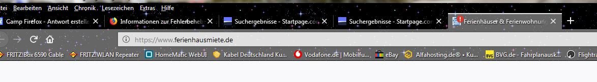

    Jetzt habe ich festgestellt, dass die Tabs nicht bei allen Seiten crashen. Dieses Forum läuft jetzt, suchen über Startpage läuft auch. Andere Seiten wieder nicht. [attachment=0]FF___.JPG[/attachment] und oben im Tape ein Ausrufungszeichen.
