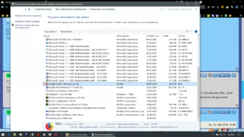

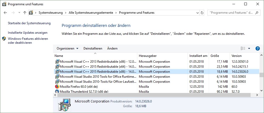

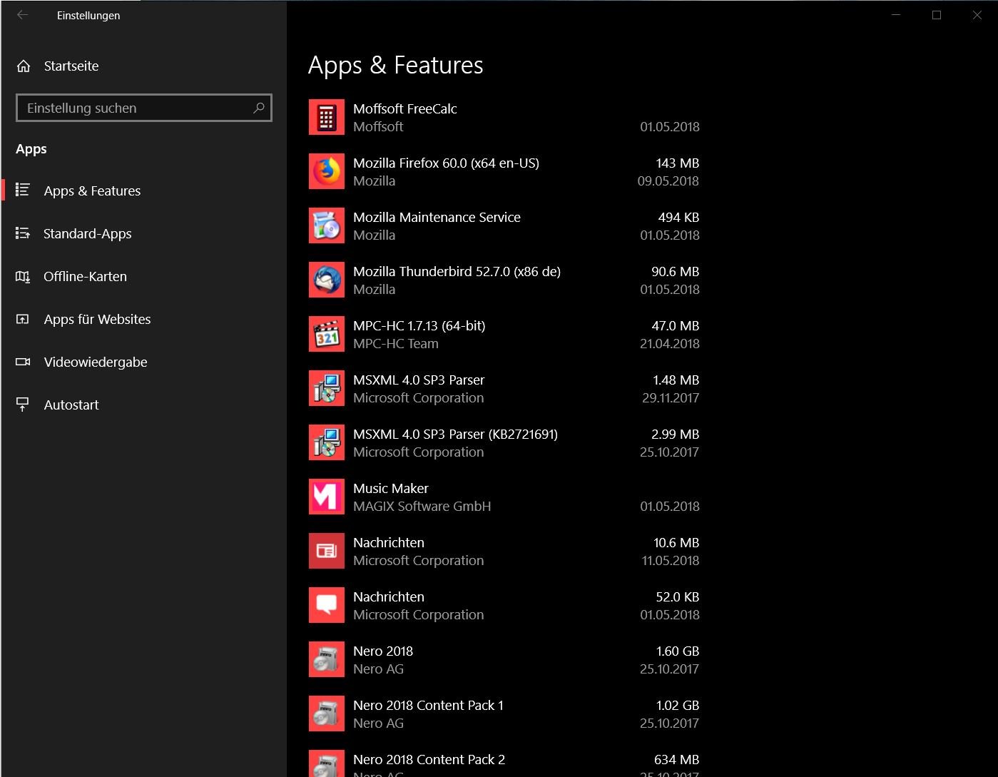

    Es ist kaum vorstellbar, dass das nur in meinem Umfeld passieren soll. Inzwischen stelle ich das bei 4 PCs und 2 Notebooks fest, zwei davon auch bei mir zu Hause. Allerdings bemerkt man es nur, wenn man sich in der Systemsteuerung die installierten Programme ansieht.

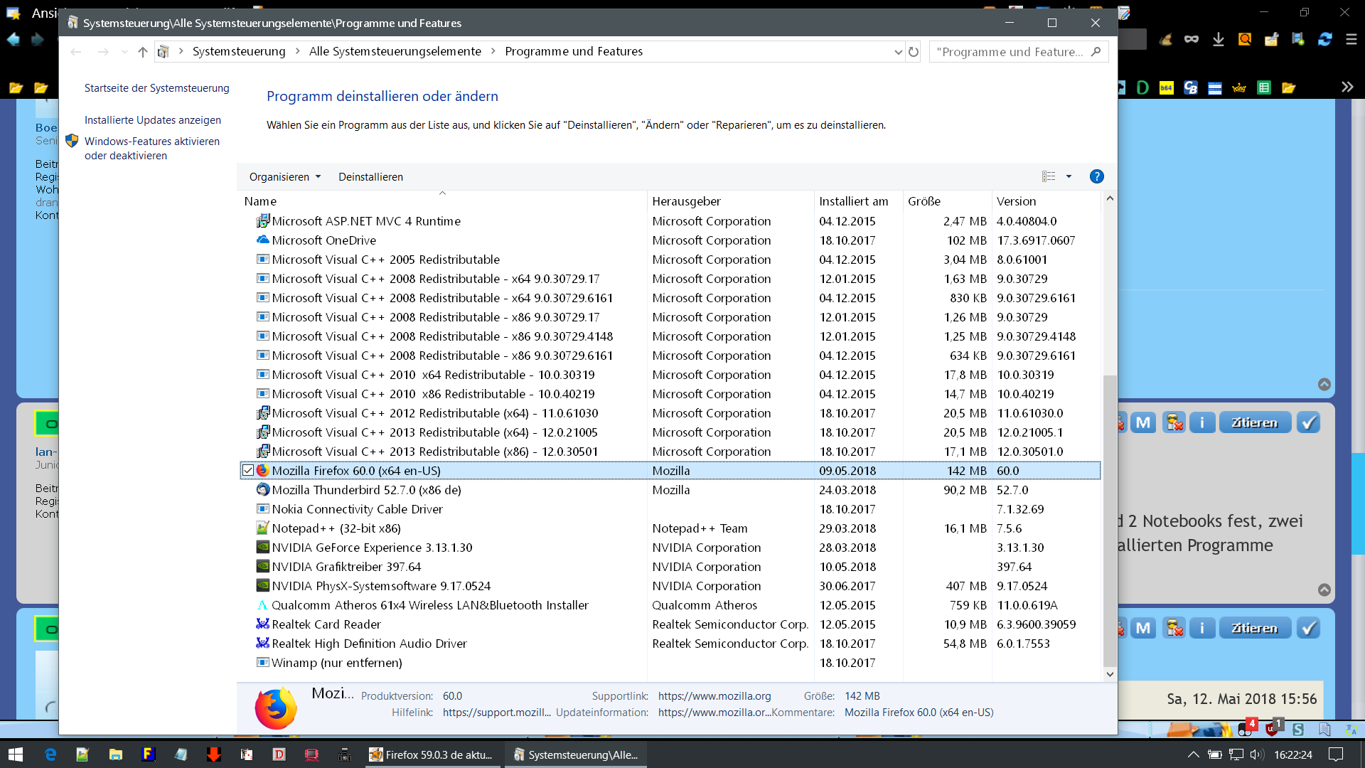

  • Es ist kaum vorstellbar, dass das nur in meinem Umfeld passieren soll. Inzwischen stelle ich das bei 4 PCs und 2 Notebooks fest, zwei davon auch bei mir zu Hause. Allerdings bemerkt man es nur, wenn man sich in der Systemsteuerung die installierten Programme ansieht.
    Diesen Effekt hatte ich auch schon, was mich aber nicht weiter störte, da ansonsten keinerlei "Nebenwirkungen" auftraten, quasi ein Schönheitsfehler. Abhilfe schaffte eine nicht geplante Neuinstallation der DE-Version von Firefox 60, die in der Systemsteuerung jetzt auch so erscheint.

  • Der/dieser Eintrag ist völlig normal.
    Warum sollte es völlig normal sein, wenn auch bei Dir die englische Version installiert ist? Dann könnte sich Mozilla doch die vielen lokalisierten Versionen schenken.
    Erst nach Deinstallation der US-Version und Installation der deutschen Version wird es wieder völlig normal.
