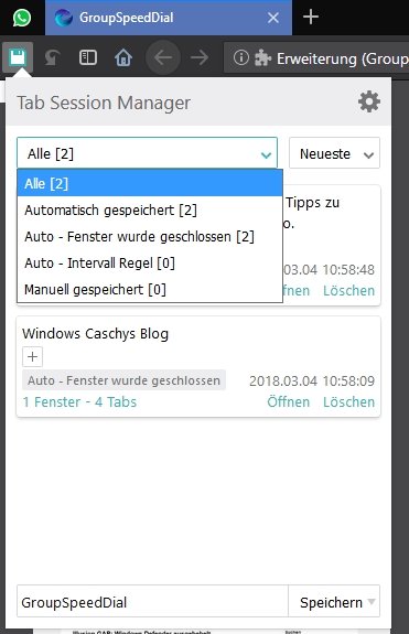

  • Das speichern geht ja jetzt, hatte nur die falsche Ansicht.

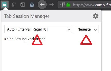

    Ich habe die Intervall Regel auf "0" gestellt und habe nur eine Session manuell gespeichert.
    Es kommen aber immer 3 Tabs die ich irgendwann mal angeschaut habe beim Öffnen mit, die müssen also irgendwo im Cache gespeichert sein... Wo könnte ich suchen..?
