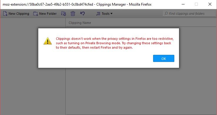

    Beim Aufruf wird folgendes angezeigt:
    [attachment=0]Clippings Manager.jpg[/attachment]
    Das war schon bei Version 6.0.2.1 so.
    Jetzt habe ich wie von Boersenfeger empfohlen die BETA-Version 6.0.3b2.
    Aber auch da die Meldung. :-??:-???

  • Bist du den im Privaten Modus mit dem Firefox?
  • Jo, und was geschah nach dem Zurücksetzen des Profils und erneute Installation von Clippings?
    @ Nobbi*: Wenn ich mich recht erinnere, dann nutzt du den Privat-Modus... :wink:
  • Hab es nie probiert mit dem zurücksetzen, wollts Add On nur mal antesten und das wär zu umständlich deswegen. Aber Fehlermeldung wegen Privat-Modus und so ist die selbe. Bin nicht in Privatmodus, ist nur ne allgemeine Hinweisfehlermeldung.
  • Die Meldung ist ein Indiz dafür, das dein Profil nicht ganz fehlerfrei ist... dieses Manko holt dich irgendwann ganz gewiss ein..
    erstelle zum Test doch einfach mal ein neues Profil und installiere in diesem nur die Erweiterung Clippings...

  • Im Clippings-Forum schreibt der Entwickler? [ateng], dass das Problem auftreten könnte, wenn die Einstellung "niemals" anlegen" bei "Firefox wird eine Chronik" in den Firefox-Einstellungen eingestellt ist. Außerdem könne das Problem auftreten, wenn keine Cookies akzeptiert werden. Es könnte die Clippings-Datenbank beschädigt sein, dann sollte man Firefox bereinigen und schließlich empfahl er, ein neues Profil ab Fx 57 zu verwenden.
    https://groups.google.com/forum/#!catego…ons/sPwhzL9ZdRA
  • Bei mir ist eingestellt Firefox wird eine Chronik nach benutzerdefinierten Einstellunbgen anlegen

  • Nobbi, gehe mal in about:config und suche mal nach dieser Einstellung:
    browser.privatebrowsing.autostart
    Diese Einstellung sollte auf false stehen, bei true startet Firefox jedes Mal automatisch im privaten Modus.

    wenn Firefox im Privaten Modus startet sollte das doch oben am violetten Maskensymbol zu sehe sein.
    (Link von Andreas)
    Ist es aber nicht. Ist das normale Symbol.
    Habe aber mal danach geschaut.
    Steht auf false.

  • In der Fehlermeldung steht nicht, daß Firefox im privaten Modus läuft, sondern laufen könnte.
    Also könnte es auch andere Ursachen geben:
    Ist vielleicht der "Schutz vor Aktivitätsverfolgung" in den Einstellungen aktiviert?
    Oder sind irgendwelche Addons installiert, die für Datenschutz sorgen sollen?
  • ..erstelle zum Test doch einfach mal ein neues Profil und installiere in diesem nur die Erweiterung Clippings...
    Mach doch mal.... :?
    Wenn du dann immer noch die Meldung bekommst, wirkt etwas von außen.. z.B. eine (überflüssige) Sicherheitssoftware...
