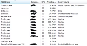

    3 Tabs geöffnet, der aktive Tab wird alle 10 Sekunden automatisch neu geladen. Der Firefox ist seit ca. 9 Uhr gestartet.
    Und dann sieht das hier so aus:
    [attachment=0]Zwischenablage01.jpg[/attachment]

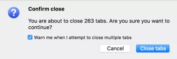

    Ich habe übrigens auch ein paar Tabs offen:
    [attachment=0]Bildschirmfoto 2018-02-20 um 22.16.56.png[/attachment]
    … und das vollkommen problemlos. Keine Abstürze, kein Einfrieren, und ich nutze sogar Nightly-Versionen von Firefox, die tendenziell natürlich instabiler sind als stabile Versionen.
