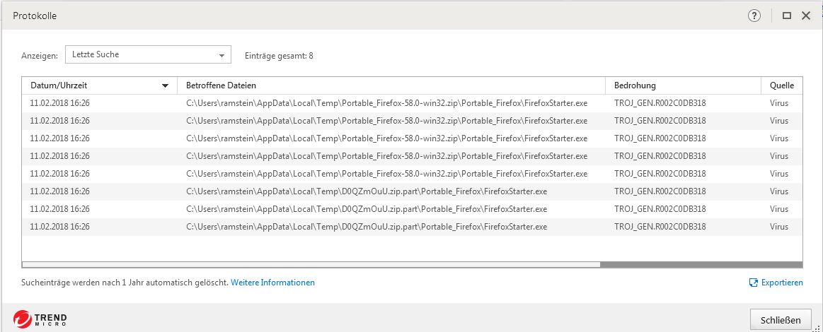

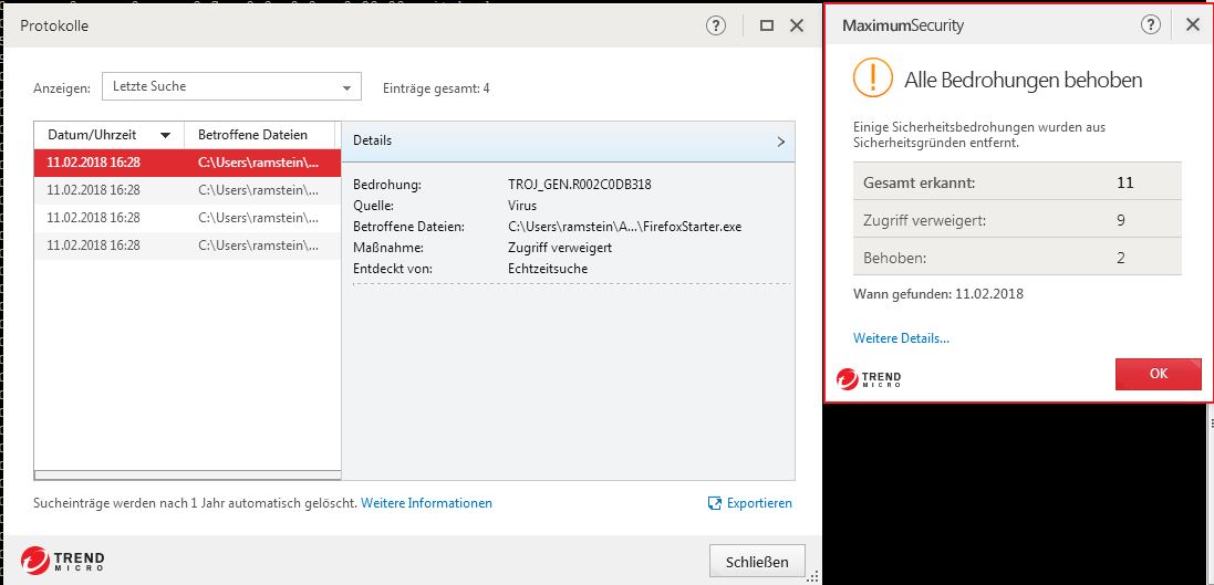

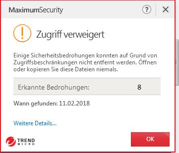

    Etwas möchte ich Euch aber nicht vorenthalten. Das passierte nachdem ich den Download der Portable gestaret hatte:
    [attachment=2]TM.JPG[/attachment]
    [attachment=1]TM2.JPG[/attachment]
    [attachment=0]TM3.JPG[/attachment]

    Diese Bedrohungsmeldungen finde ich seltsam. Vermutlich sind das Fehlalarme.

    Seltsam nicht, denn auch auf meinem System nur mit Windows Defender wird diese selbst erstellte FirefoxStarter.exe mittlerweile auch als Bedrohung angesehen :roll: Auch wenn es ein Fehlalarm ist, so sehen die ganzen AV Hersteller das anders, aufgrund von seiner Verhaltensroutine. Ich habe diesbezüglich schon Microsoft und x anderen AV Herstellern das gemeldet. Aber die wollen es nicht einsehen. Es ist aber wohl bekannt, dass bat Dateien die zu exe Dateien (wie in diesem Fall)konvertiert wurden, oft fälschlicherweise als Virus angesehen werden.
    Ich werde deswegen wohl wieder die Datei FirefoxStarter.exe aus dem .zip Paket heraus nehmen müssen, denn diese Verunsicherung dadurch soll ja auch nicht sein. Entweder nehme ich dann halt wieder den FirefoxLoader.exe oder MultipleFirefoxLoader.exe mit ins Paket rein.
