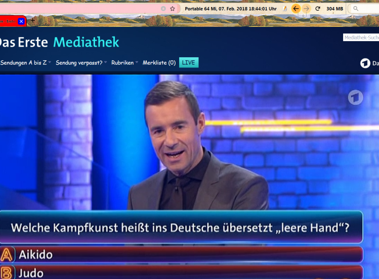

    Überprüfe die Einstellungen deines Sicherheitsprogramms oder des AdBlockers
    Ist bei mir unter Win7 auch kein Problem, wie ich oben geschrieben hatte.
