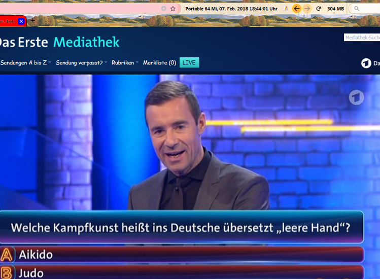

  • Hier kein Problem...[attachment=0]Unbenannt.PNG[/attachment]
    Überprüfe die Einstellungen deines Sicherheitsprogramms oder des AdBlockers
    Ist bei mir unter Win7 auch kein Problem, wie ich oben geschrieben hatte.

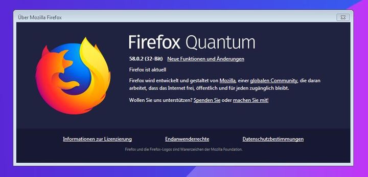

    Unabhängig deines Problems, du solltest mehr als dringend das Update auf die aktuelle Version 58.0.2 machen.
    Oder ist dir Sicherheit für deinen PC so egal?
    Nutze ich doch:
    [attachment=0]FF 58.0.2 32.jpg[/attachment]
