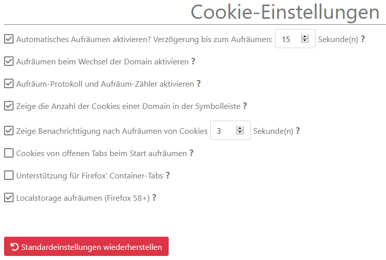

  • Kann es sein, dass die automatische Löschfunktion nicht benötigter Cookies nicht funktioniert?
    Hier ist meine Grundeinstellung des Addons:
    Ich habe zu einigen Websites Regeln definiert, meist "Niemals" oder "Beim Verlassen". Sollten nicht alle anderen, für die's eben keine Regeln gibt, dann nicht gelöscht werden?
    Das passiert nämlich leider nicht. :( Ich finde in der Cookie-Liste mehrere Tage alte Cookies, deren Webseite längst geschlossen ist. Auch wenn ich alle Tabs bis auf einen schließe, stehen die beim Browser-Neustart immer noch drin.
    Habe ich vielleicht eine falsche Einstellung gemacht?
  • Kannst dir ja mal Cookie AutoDelete anschauen, das funktioniert!
    Danke für den Tipp, das kenne ich schon. Und leider tuts das bei mir auch nicht.
    Meine Grundeinstellungen:
    Als momentan einzige Webseite habe ich Camp-Firefox whitegelistet. Somit würde ich erwarten, dass eben nach Neustart nur noch diese Cookies da sind, aber ich finde nach wie vor die komplette Liste. :(
    Hast du nen Tipp, ob ich dort was falsch eingestellt habe?
    Oder welche Grundeinstellungen im Firefox selber gestellt werden müssen? Vielleicht haperts ja daran.

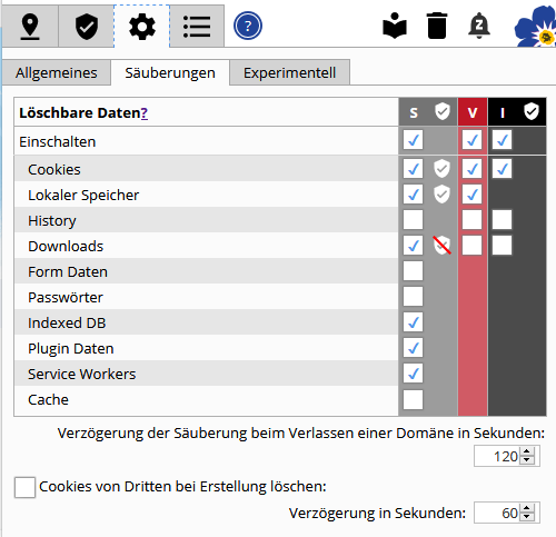

    Ich werde aus deinem Posting nicht schlau. Kannst Du bitte Deinen Text noch einmal durchgehen? Ich denke nämlich, dass Du an einer Stelle ein „nicht“ zu viel hast, und nur Du kannst wissen, welches da nicht hingehört. Bis jetzt ergibt das alles für mich keinen Sinn, es ist widersprüchlich in sich.
    Was ist deine Einstellung für „Säuberung falls keine Regel greift (default: Beim Verlassen)“? Das ist im Tab links von dem, wo Du oben den Schnappschuss zeigst.
    Ich habe neben Vergiss Mein Nicht (VMN) noch den Cookie Quick Manager installiert, nutze den aber nur zur Kontrolle, und weil er mir Cookies aus Containern anzeigt. Ich habe da eben reingesehen und finde nur Cookies von Seiten, die ich in VMN auf nicht vergessen gesetzt habe. Ob der Local Storage ordnungsgemäß gelöscht wird, kann ich mit dem anderen Addon aber nicht kontrollieren (was auch genau der Grund ist, warum ich es nicht als Hauptaddon nutze).

    Balob, kannst du bitte ein paar mehr Details geben, wie du die Cookies siehst, die gelöscht werden sollten?
    So spontan wäre folgendes möglich:
    - Du könntest die Fallback-Regel auf Niemals stehen haben (Säuberung wenn keine Regel greift, steht ganz unten unter allen Regeln).
    - Du schaust dir "Cookies" beim CCleaner oder ähnlicher externer Software an, anstatt Firefox zum anschauen der Cookies zu nutzen. In dem Fall sind das was du siehst nicht zwingend Cookies. CCleaner zählt z.B. HSTS Supercookies als Cookies, dabei sind sie technisch gesehen keine. HSTS Supercookies können von Erweiterungen bisher nicht gelöscht werden.
    Andernfalls versuch bitte mal, die manuelle Säuberung durchzuführen, um zu schauen, ob es da dann ggf. gelöscht wird.

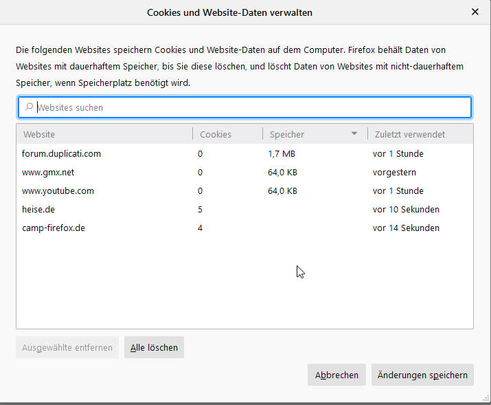

    Aber (vermutlich) hat sich die Sache erledigt (naja so halb, siehe weiter unten): ich habe mir ein sauberes neues Profil erstellt, die alten Addons wieder nachgeladen, aber die Sicherheitseinstellungen "Verbesserter Schutz vor Aktivitätenverfolgung" auf "Standard" gelassen. Früher hatte ich dort alle 4 Knöpfe in den benutzerdefinierte Einstellungen an, dazu Blockieren von "Alle Cookies von Drittanbietern" und "Inhalte zur Aktivitätenverfolgung" in allen Fenstern. Möglicherweise lags daran.
    Jetzt funktioniert VMN bei mir folgendermaßen:
    1. ich habe bis auf "*.camp-firefox.de" und "*.https://www.camp-firefox.de" (stehen auf "Niemals") alle anderen Domänenfreigaben in VMN gelöscht. Somit sollten nach meinem Verständnis alle anderen Cookies durch die Grundeinstellung "Beim Verlassen" gelöscht werden.
    2. dann alle! Tabs geschlossen, bis auf einen https://www.heise.de.
    3. Firefox beendet
    4. Firefox gestartet, jetzt werden folgende Cookies angezeigt:
      • camp-firefox.de ist OK, die sollen ja gespeichert werden.
      • heise.de ist auch OK, weil der Tab ja wiederhergestellt wurde
        Aber warum finde ich dort die duplicati-, gmx- und youtube-Cookies? Diese Seiten wurden schon vor mehreren Browsersitzungen geschlossen und der Browser seitdem etliche Male neu gestartet.
        Auch wenn dort Cookies=0 angezeigt wird, blieben ja doch noch etliche KB bzw. MB gespeichert.?(
    Irgendeine Idee dazu? Wenn diese drei Cookies beim Neustart auch noch weg wären, wär's perfekt.

  • unter Eistellungen--> Datenschutz & Sicherheit -->Chronik --> nach benutzerdefinierten Einstellungen anlegen --> Die Chronik löschen, wenn Firefox geschlossen wird --> Einstellungen --> Haken setzen bei "Offline-Website-Daten"
    BTW: ich bewerkstellige das übrigens komplett ohne die Erweiterung VergissMeinNicht und bei mir wird auch alles gelöscht außer die von mir vorher definierten Ausnahmen.
  • Danke, das wars!:)
    Du machst das vermutlich über "Cookies und Website-Daten beim Beenden von Firefox löschen" und "Berechtigungen verwalten"? Ich vermute, das macht das Selbe, aber VMN hat ein besser zugängliches Menü. Zudem sehe ich, wenn eine Webseite mehrere unterschiedliche Cookies setzt.
