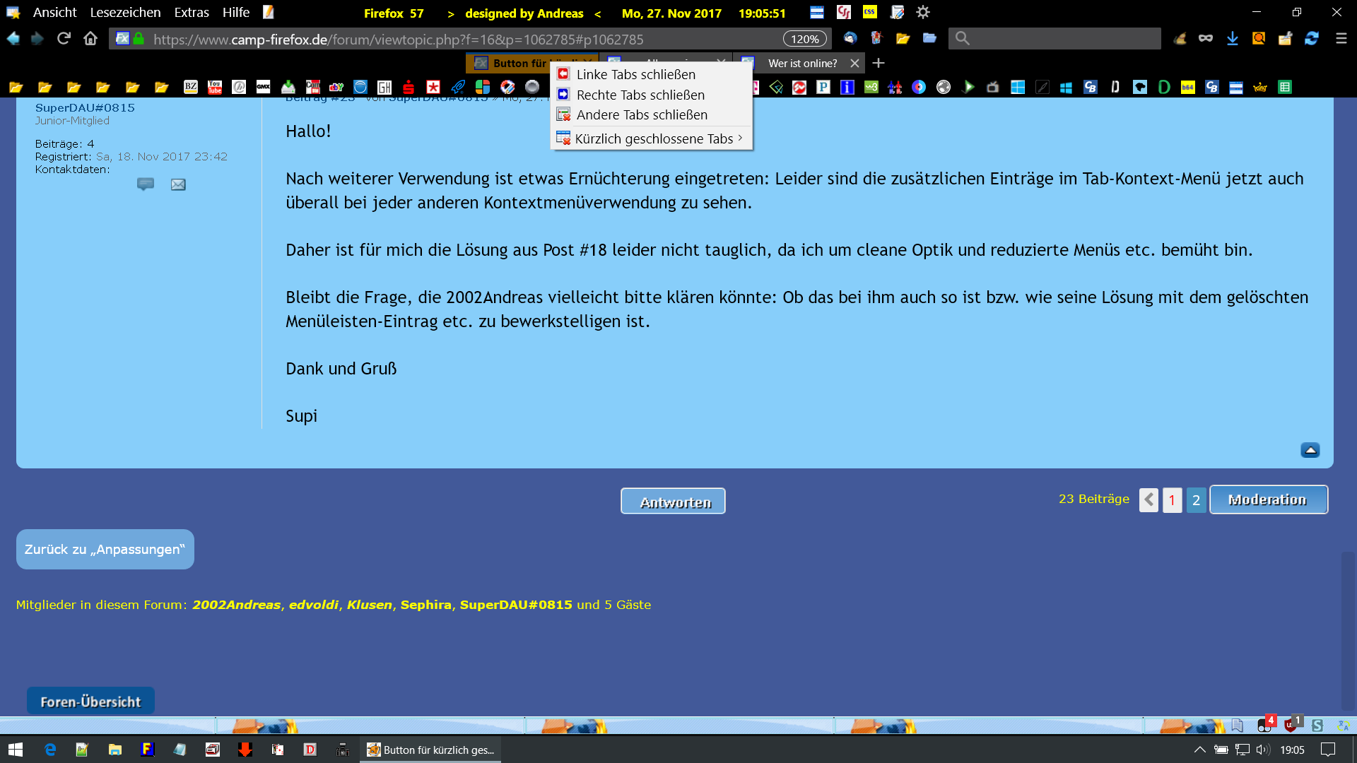

  • Hallo!
    Nach weiterer Verwendung ist etwas Ernüchterung eingetreten: Leider sind die zusätzlichen Einträge im Tab-Kontext-Menü jetzt auch überall bei jeder anderen Kontextmenüverwendung zu sehen.
    Daher ist für mich die Lösung aus Post #18 leider nicht tauglich, da ich um cleane Optik und reduzierte Menüs etc. bemüht bin.
    Bleibt die Frage, die 2002Andreas vielleicht bitte klären könnte: Ob das bei ihm auch so ist bzw. wie seine Lösung mit dem gelöschten Menüleisten-Eintrag etc. zu bewerkstelligen ist.
    Dank und Gruß
    Supi
  • Mann kann doch im Script sogar einstellen wo es angezeigt werden soll.
    Nur im Tabkontextmenu oder nur im Rechtsklick Kontextmenü oder bei beiden.
    In Zeile 25 und 26 wo es nicht erwünscht ist auf false stellen:
    TABCONTEXTMENU : true ,  //タブコンテキストメニューに              追加する:[true], しない: false
      CONTEXTMENU    : true,  //コンテンツアリアコンテキストメニューに  追加する: true , しない:[false]

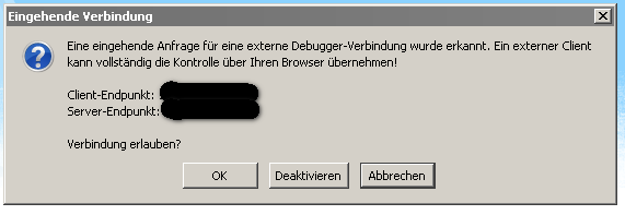

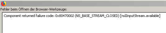

  • Beim Abarbeiten der Anleitung öffnet sich nach Klick auf "Browser-Werkzeuge" folgendes Fenster:
    [attachment=1]eingverb.png[/attachment]
    und noch eines, wenn ich auf Abbrechen klicke:
    [attachment=0]eingverb2.png[/attachment]
    Die 4 rot eingerahmten Kacheln im zweiten Bild erscheinen nicht.
    Wo könnte der Fehler liegen oder ist das die über Bild 1 gemeinte Anfrage?
    Dank und Gruß
    Supi
  • Du musst der Verbindung zustimmen, steht auch in meinem Beitrag so drin:
    Dann erhälst du nach einer Anfrage die du bestätigen musst dieses Fenster.
    Mit einem Eintrag unter about:config kannst du die Meldung auch deaktivieren.
    Den Wert:
    devtools.debugger.prompt-connection
    durch Doppelklick auf false setzen.

    ich war vielleicht etwas stur der Reihenfolge der Anleitung gefolgt, da kommt erst der Hinweis mit der zu bestätigenden Anfrage und danach das Bild mit den zu setzenden Häkchen.
    Nach dem Klick auf die Browserwerkzeuge erscheint aber dann erst die Abfrage. Das hat mich verunsichert und erst recht der Hinweis, dass jemand Kontrolle über meinen Browser übernehmen könne. Daher meine Nachfrage.
