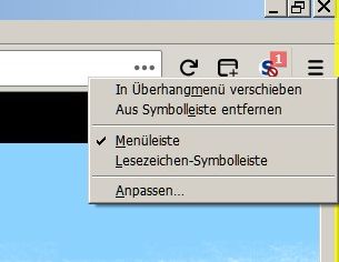

    - Bei Rechtsklick auf das NoScript-Symbol öffnet sich bei mir jenes Kontextmenü, das eigentlich zum danebenstehenden Symbol des Firefox-Browsers gehört (also zum Symbol "Menü öffnen", den drei waagrechten Strichen). Das heißt, es sieht so aus:
    [attachment=1]NSRK.jpg[/attachment]
    Offenbar aufgrund dieses Problems (Bugs?) komme ich auch zu keinen NoScript-Einstellungen mehr.

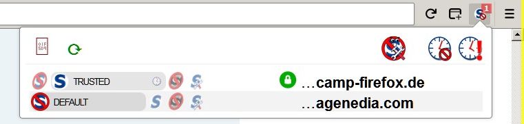

    - Bei Linksklick öffnet sich zB. folgende Leiste:
    [attachment=0]NSLK.jpg[/attachment]
    Im konkreten Fall wurde von mir das Script für camp-firefox.de erlaubt ("Vertrauenswürdig"). Also die Funktionalität von NoScript scheint intakt. Aber die Optik (insbesondere die überlagerte Schrift) ist schrecklich.
    Ist das bei euch auch so?
  • Ja, habe das Tool mal kurz angetestet - sieht bei mir genauso aus. Es funktioniert auch nur der Links-Klick. Sonst kann man noch auf die White-List unter den Add-On Einstellungen zugreifen.
  • Sieht furchtbar aus mit der überlagerten Schrift. Und über die Funktionen habe ich überhaupt noch keinen Durchblick. OK, hier steht es wie bei Dir, Foxtester, aber was es im einzelnen bedeutet erschließt sich mir nicht. Was ist z. B. temporär zulassen und was permant zulassen.

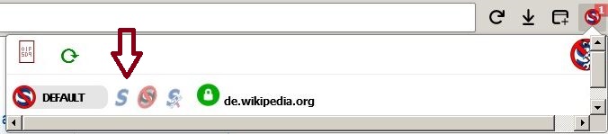

  • auf welchen Button klicke ich jetzt um z.B. temporär oder permanent zuzulassen.
    Zunächst linker Mausklick auf das NoScript-Symbol.
    Danach:
    a) Permanentes Zulassen:
    Du klickst auf das blaue "S" (= 2. Symbol von links in der Reihe):
    [attachment=0]NS2.jpg[/attachment]

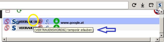

    b) Das temporäre Zulassen ist so umständlich (und unlogisch) wie oben von mir erwähnt:
    - Du musst zunächst das Script (dauerhaft) zulassen ("Vertrauenswürdig") - also wie oben (Klick auf das "S").
    - Danach erscheint in diesem "S" bzw. daneben eine kleine Uhr (die ist aber kaum sichtbar, weil sie durch das Wort "Vertrauenswürdig" überdeckt ist) [siehe gelben Kreis in der folgenden Abbildung]. Wenn du dich mit dem Mauszeiger darüberbewegst, erscheint der Hinweis "(VERTRAUENSWÜRDIG) temporär erlauben". Jetzt musst du klicken, wenn du die temporäre Erlaubnis erteilen willst.
    [attachment=1]NS.jpg[/attachment]
    Kurz gesagt: Im Moment ist das (jedenfalls in der deutschen Version) so gut wie unbrauchbar.

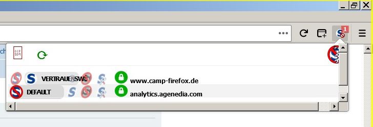

  • Inzwischen hat sich bei mir NoScript 10.1.2 installiert. Eine spürbare Verbesserung gibt es damit bereits: Die Schrift (nach Klick auf das NoScript-Zeichen) ist nun einwandfrei lesbar (allerdings jetzt englisch) und die Symbole sind auch alle erkennbar.
    So sieht es jetzt z.B. bei mir aus:
    [attachment=0]NS.jpg[/attachment]
    Laut Changelog auf der NoScript-Seite (https://noscript.net/changelog) sind auch zwei neue Symbole/Funktionen hinzugekommen. Das sind die zwei Uhrensymbole, rechts oben:
    - Die Uhr mit dem roten Rufzeichen bedeutet: "Temporarily allow all this page" (also das temporäre Erlauben aller Sripts auf der betreffenden Seite)
    - Die Uhr daneben (jene mit dem rot umrandeten Durchgestrichen-Zeichen) bedeutet: "Revoke temporary permissions" (also die Zurücknahme aller zuvor gewährten temporären Erlaubnisse).
    Natürlich lässt sich auch weiterhin für jedes Script gesondert eine temporäre Erlaubnis erteilen - auf die schon zuletzt geschilderte, etwas eigenartige Weise: Man muss zuerst das betreffende Script dauerhaft erlauben (Klick auf das blaue "S"). Dann sieht man am rechten Ende des grauen Feldes (in dem jetzt "TRUSTED" steht) ein kleines Uhrensymbol. Ein Klick darauf verwandelt die permanente in eine temporäre Erlaubnis des betreffenden Scripts.

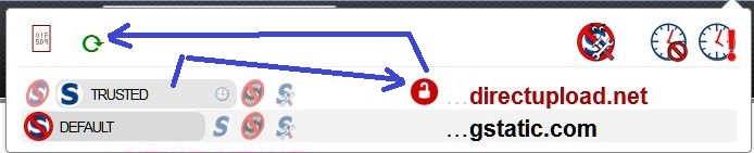

    Variante b):
    Du öffnest eine Seite, die auf "http" lautet (also ohne "s") (Beispiel: http://www.directupload.net/)
    Das Script erlaubst du hier so:
    Du klickst auch in diesem Fall auf das "S" (= erlaubst das Skript) ---> neben der Domain erscheint auch hier ein grünes Schloss ---> dieses musst du jetzt anklicken ---> es wird daraus ein rotes, offenes Schloss ---> erst jetzt klickst du auf "Reload".
    Es läuft also so: Vom "S" zum Schloss (dieses anklicken), und dann vom Schloss zum "Reload":
    [attachment=0]DIR.jpg[/attachment]
    Unterlässt du im Fall b den Klick auf das Schloss, funktioniert die Aktualisierung der Seite nicht. (Die Erlaubnis wird nicht übernommen, und es gibt nach dem neuerlichen Laden wieder die Standardeinstellung, also gesperrtes Script.)
