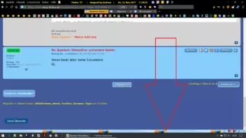

Vielen Dank! Aber: keine Statusleiste.
GL
[attachment=0]Screenshot (90).png[/attachment]
Leider nicht so bei mir. Keine Statusleiste. Muss ich die noch aktivieren?
GL
Nein.
Prüf das bitte bei dir noch mal nach, das muss funktionieren.
Stimmt die Dateiendung...uc.js?
GL
Die untere Leiste habe ich am Anfang auch übersehen, versuche im Anpassfenster einmal ein Symbol nach unten zu verschieben.

Ich habe nun eine Datei Statusbar.js mit dem Code aus #5 erstellt und im Unterordner Chrome in meinem Profilordner gespeichert.
Es gibt einen Effekt, aber leider nicht den gewünschten:
es entsteht eine hellblaue Fläche, die den Fuchs von unten her zu etwa 95% belegt. Also in etwa so, als wäre die Statusleiste nicht nur einen knappen Zentimeter hoch, sondern 30. Ungefähr.
Per "Anpassen" lässt sich in dieser Fläche allerdings kein Button ablegen.
GL
