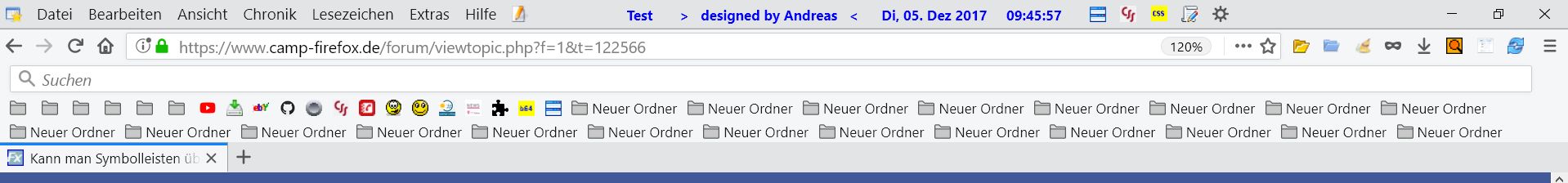

  • Hallo Andreas!
    Im Beitrag #9 sieht man es sehr schön was ich meine, leider in der falschen Reihenfolge.
    Er hat zuerst die Toolbar- Bar, dann 1x Nav-bar (mit der Suchfunktion), 2x PersonalToolbar und dann "unsere" Nav-bar.
    Mir wäre es lieb die Nav-bar mit der Suchfunktion unter die "normale" zu setzen.
    Ich hatte bis zur 52 Version diese zusätzliche Zeile mit der Suchfunktion und meinen geliebte Fritz!Box, FireFTP und
    Biet-o-matic addons (von denen ich mich jetzt trennen musste, weil Sicherheit vorgeht).
    Falls das Thema jetzt immernoch falsch ist, könntest du es bitte verschieben, weil ich keine Ahnung habe, wie ich das machen kann.
    Ein "Dankeschön" tut mir nicht weh und kosten tut es auch nichts.
    Bitte, bitte weiter so machen und Unwissenden wir mir hilfe leisten!

  • Das wäre der Code dazu:
    Und damit kannst du die Beite der Suchleiste bestimmen, einfach den Wert wenn dann ändern.
    searchbar{
    	width:800px!important;
    Die Suchleiste musst du dir dann über das Anpassenfenster auf die Lesezeichenleiste ziehen.
  • Ganz FANTASTISCH!
    Es funktioniert und jetzt sieht es wieder nach meinem "Firefox" aus.
    Ich spreche nochmals meinen Dank, für die Zeit die ihr investiert und die gute Arbeit, aus.
    Nickolausi sagt: weiter so!
    dartini
