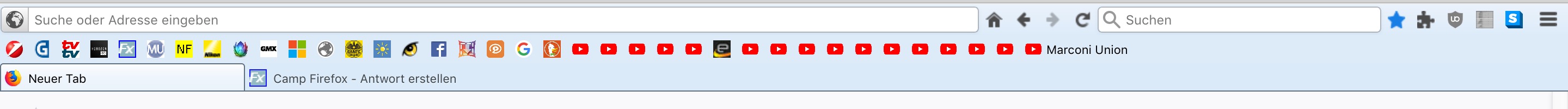

  • Hallo Kollegen,
    ich bekomme die geschwungenen/gerundeten Tabs einfach nicht hin. :| (FF57 auf MacBook Pro mit macOS Sierra 10.12.6)
    Ich habe die Oberfläche mittels der Konfigurationsdateien von Aris auf Github schon zu einem guten Teil meinen Bedürfnissen angepasst (wie sie verwendet werden, ist mir bekannt). Zwecks Übersichtlichkeit ist der Code in der userChrome.css um die nicht gebrauchten Funktionen gekürzt und es steht sonst kein weiterer Code in der Datei:
    Das Ergebnis sieht so aus:
    [attachment=1]Bildschirmfoto 2017-11-29 um 19.33.12.jpg[/attachment]
    Jetzt wollte ich die "Curved Tabs" von wilfredwee auf Github aktivieren, was sich allerdings folgendermaßen auswirkt:
    Füge ich den Code oberhalb der Aris-Konfiguration in die userChrome.css ein, dann werden zwar die Tabs geschwungen, doch die Farben, Symbole und die Reihenfolge der Leisten (Tableiste unten) lt. Aris-Konfig werden nicht mehr angepasst:
    [attachment=0]Curved Tabs, keine Farbe mehr und Position.jpg[/attachment]
    Füge ich den Code unterhalb der Aris-Konfiguration in die userChrome.css ein, dann ist er offensichtlich wirkungslos und alles sieht wie im ersten Screenshot aus.
    Es scheint, als würden die Codes einander wirkungslos machen.
    Findet jemand den Fehler? Ich wär echt dankbar dafür :!:

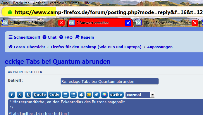

  • Hier werkelt dieser Code:
    ... mit diesem Ergebnis:
    [attachment=0]Unbenannt.PNG[/attachment]

    Danke, wenn das an mich gerichtet ist. Die Sache ist, dass ich den von Aris zur Verfügung gestellten Code wegen der Aerofarbe für alle Leisten inkl. Tabs verwenden möchte, plus einiger weiterer Anpassungen. Doch wenn ich irgendeinen anderen Code hinzufüge, wie z. b. den Code für geschwungene Tabs von wilfredwee, tritt dieser Effekt auf:
    Füge ich den Code oberhalb der Aris-Konfiguration in die userChrome.css ein, werden zwar die Tabs geschwungen, doch alle Anpassungen des Aris-Code werden wirkungslos.
    Füge ich den Code unterhalb der Aris-Konfiguration in die userChrome.css ein, ist eben dieser wirkungslos und keine Spur mehr von geschwungenen Tabs.

  • Es scheint, als würden die Codes einander wirkungslos machen.
    So wird es wohl auch sein. :wink:
    Das sind, soweit ich das sehe, zwei komplette Anpassungen für Tabs.
    Falls du nun einfach die Codes der beiden aneinanderreihst, wird logischerweise immer Murks dabei herauskommen.
    Vor allem auch, weil vielen der Anweisungen mit !important Priorität eingeräumt wird.
    Du solltest dich erst einmal zwischen beiden "Styles" entscheiden und dann den benutzen, der deinen Vorstellungen am nächsten kommt. Den kannst du dann evtl. weiter deinen Wünschen entsprechend anpassen bzw. abändern.
