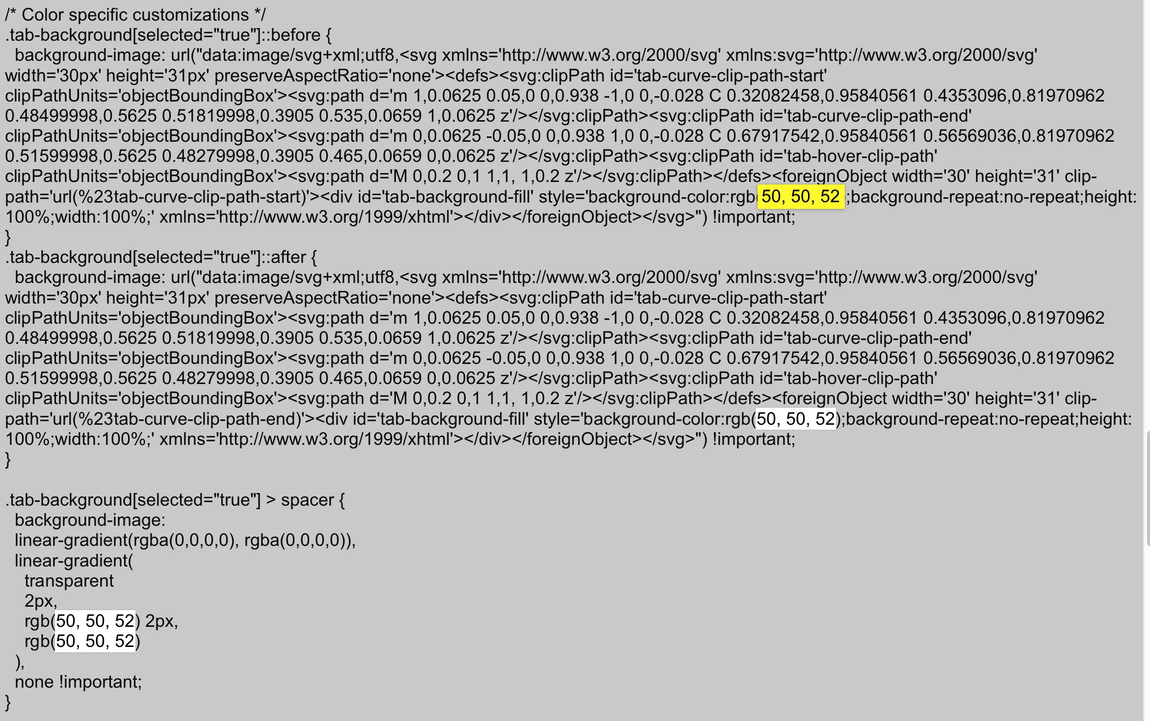

    Spitze, EDV-Oldi! Das färbt mir nur den aktiven Tab ein, genau das wollte ich. :klasse:
    Ich nehme an, du hast die Werte 50,50,52 verwendet?? Dann kann ich danach suchen und durch meine gewünschten (255,153,102) ersetzen. :D
    EDIT:
    Es müssten diese 4 Stellen sein, korrekt?
    [attachment=0]Bildschirmfoto 2017-12-03 um 16.34.39.jpg[/attachment]
  • Spitze, EDV-Oldi! Das färbt mir nur den aktiven Tab ein, genau das wollte ich. :klasse:
    Richtig das ist mein Code
    Da habe ich Dir doch nicht mein Code geschickt sondern das Dark Thema.
    Aber genau diese Werte muss Du ändern.
