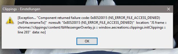

Hallo Endor,
im Thunderbird 52.4.0 bekomme ich folgende Fehlermeldung
[attachment=0]Zwischenablage02.jpg[/attachment]
Das Programm läuft und im 1. Test keine Fehler.
Nachtrag, gleiche Fehlermeldung auch im Firefox 56.0
Gruß EDV Oldi
Das hängt m. E. weder mit der Übersetzung noch mit Firefox zusammen. Firefox braucht die Datei tbMessengerOverlay.js gar nicht, sie ist nur in Clippings enthalten, da sie für Thunderbird notwendig ist. Und du hast wirklich Endors Version installiert, die alte Version vorher deinstalliert oder Endors Version in einem neuen Profil installiert?

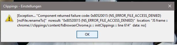

Ich sehe gerade im Firefox ist doch eine andere Fehlermeldung
[attachment=0]Zwischenablage01.jpg[/attachment]
EDV-Oldi

Kommando zurück. Nach einem Neustart von Fx kam dieses:
[attachment=0]clipping.png[/attachment]

Diese Meldung kommt auch mit einem neuen Profil und Clippings als einziger Erweiterung.

Es geht in beiden Dateien in den entsprechenden Zeilen um die Umbenennung eines alten Backup-Ordners, es soll aber eigentlich da darum gehen, dass der Ordner nicht unter macOs und Linux verborgen ist.
Hier ist der vollständige Code:
let dataSrcPathURL = this.aeUtils.getDataSourcePathURL();
let oldBackupDirURL = dataSrcPathURL + this.aeConstants.OLD_BACKUP_DIR_NAME;
let oldBackupDirPath = this.aeUtils.getFilePathFromURL(oldBackupDirURL);
let oldBkupDir = Components.classes["@mozilla.org/file/local;1"]
.createInstance(Components.interfaces.nsIFile);
oldBkupDir.initWithPath(oldBackupDirPath);
if (oldBkupDir.exists() && oldBkupDir.isDirectory()) {
this.aeUtils.log(`Detected old backup folder '.clipbak' in "${dataSrcPathURL}" - renaming it to '${this.aeConstants.BACKUP_DIR_NAME}'`);
try {
oldBkupDir.renameTo(null, this.aeConstants.BACKUP_DIR_NAME);
catch (e) {
this.aeUtils.alertEx(this.strBundle.getString("appName"), e);
In beiden Fällen bezieht sich die Fehlermeldung auf die Zeile
Es könnte an einem alten Backup-Ordner von Clippings liegen, den es da noch irgendwo gibt, obwohl die alte Clippings-Version deinstalliert ist. Der Backup-Ordner wäre dann wohl noch von Clippings 5.1.2. Da es in einem neuen Profil diesen wohl nicht gibt, funktioniert Clippings dort auch.
Es liegt sicher an einem alten Backup-Ordner von Clippings 5.1.2. Wenn ich den lösche und Fx neu starte kommt die Fehlermeldung nicht mehr.
