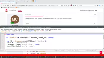

Wäre sinnvoll, dass bisher genutzte User-Script für die Statusleiste hier zu posten. Ich denke mal, dass dort die ID 'statusleiste' verwendet wird und da irgendwo der Fehler liegt. Außerdem laufen jetzt wahrscheinlich 2 Scripte gleichzeitig, da es ja erst nach dem Unbennen von 'new-toolbar' funktioniert.

Wenn man im Script die new-toolbar gegen Statusleiste austauschen würde, dann passt dein CSS Code wieder mit
#statusleiste.

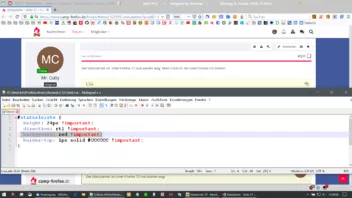

Sieht dann so aus mit rotem Hintergrund mal:
Und mache ich aus meinem CSS-Code das #statusleiste weg, sieht es so aus:
Und ich weiß nicht wo ich was rotes haben soll?
in der "userChrome.css" steht das:
Alles anzeigen/* ------------------------------------ */ /* Statusleiste / Helles Standard-Theme */ /* ------------------------------------ */ #statusleiste { height: 24px !important; direction: rtl !important; background: #F5F6F7 !important; border-top: 1px solid #CCCCCC !important; } #statuspanel { background-color: transparent !important; border: none !important; bottom: 14px !important; height: 24px !important; max-width: 100% !important; transition: none !important; } #statuspanel-label { border:none !important; background:transparent !important; padding-top: 3px !important; padding-left: 6px !important; color: #000000 !important; }
Das habe ich nur gemacht, damit man es besser erkennen kann.
In der "statusleiste.uc,js" dies:
Das erklärt natürlich alles, siehe meinen Nachtrag in Beitrag 346.
Du nutzt dann wohl das alte und das neue Script gleichzeitig, das kann natürlich keiner ahnen.
(doch, siehe Beitrag Nr. 343
In deinem Script hat die Leiste nämlich den Namen statusleiste, in meinem aber new-toolbar.

Ich kann mir nicht vorstellen, dass es #statusleiste im Firefox überhaupt gibt oder gab. Wenn, dann #statusbar, also in Englisch. #statusleiste kann eigentlich nur dann vorkommen, wenn diese ID in einem Benutzerskript definiert ist und im CSS-Code auf diese ID Bezug genommen wird.
