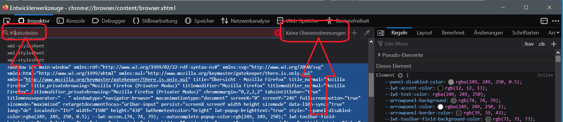

  • Die Statusleiste war mal die kompl. Leiste unten.
    Die gibt es ja nicht mehr, darum ja auch das Script dafür.
    D.h., der Teil aus deinem Code hat keine Funktion mehr.
    Die neue Leiste nennt sich:
    #new-toolbar
  • Ersetze ich "new-toolbar" durch "Statusleiste" passt das wieder ;) und natürlich hat der CSS-Code eine Funktion. Sonst würde die anders aussehen als so:
