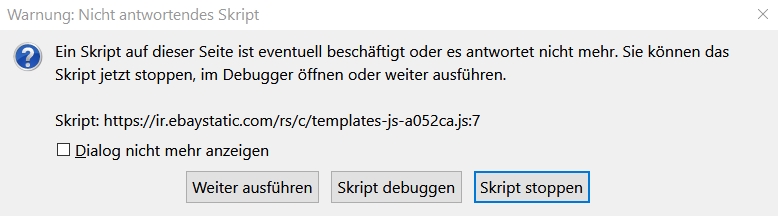

    Hatte jetzt uBlock deinstalliert und da lief ebay einwandfrei (quasi alles in einem Tab!). Dann mal den Adguard installiert - das gleiche Problem wie mit uBlock (also auch den wieder deinstalliert)! Bloß das jetzt noch erschwerend hinzukommt (OHNE installierten Adblocker!), dass wenn ich in ebay (also im selben Tab) z.B. 'Mein ebay' öffnen will, öffnet die Seite zwar, hängt dann aber 'kurz' (Keine Rückmeldung!), dass dann folgende Meldung kommt:
    [attachment=0]img_049.jpg[/attachment]
    Bitte um Lösungsvorschläge.
