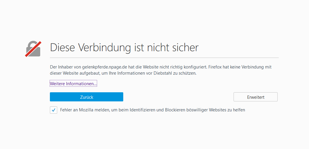

    Mein Problem:
    Seit einiger Zeit werden zig Seiten bei mir blockiert, die ich vorher ohne Probleme aufrufen konnte...
    Es kommt sofort eine Fehlermeldung, die Seite sei nicht sicher,
    FIREFOX habe keine Verbindung aufgebaut, um meine Daten vor Diebstahl zu schützen und ich könne diese Meldung an Firefox weiterleiten, um dabei zu helfen böswillige Websites zu identifizieren...
    (leider kann ich hier keinen screenshot davon anhängen, wie ich sehe?)
    Die Meldung kommt von Firefox und nicht von Kasperski und sie kommt auch N U R bei Firefox...
    das geht jetzt seit zig Wochen so, mehrfach habe ich das an Firefox gemeldet, da es ja irgendwie nicht sein kann, dass ich über die Hälfte der Seiten, die ich teils seit vielen Jahren nutze plötzlich über Firefox nicht mehr besuchen kann... ich nutze diesen Browser nun schon seit 10 Jahren gerne und fast ausschließlich und hatte vorher noch nie derartige Beschwerden oder Probleme...
    Fakt ist leider, dass diese Verweigerung auf zig Websites zuzugreifen tatsächlich N U R bei Firefox passiert...
    Ich W I L L aber eigentlich gar keinen anderen Browser benutzen...
    kann aber darüber nun mal seit Wochen zig Seiten nicht nutzen...
    Wie soll denn dann eine Lösung aussehen, wenn nicht von Firefox selber? :-??

  • Hallo Andreas,
    aufrufen kann ich die Seite auch, aber versuch mal, über das Kontaktformular was zu schicken oder was im Gästebuch zu hinterlassen, dann kommt diese Meldung...
    und so geht es mir neuerdings auf vielen Seiten...
    in der Meldung steht ja auch eindeutig, dass Firefox diese Verbindung blockiert?
    Die Frage ist ...warum?
    Die Seiten sind doch nicht plötzlich alle ein Sicherheitsrisiko?
