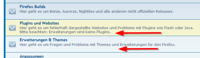

  • Zitat von BarbaraZ-
    In den einzelnen Rubriken ist der Text nach ober verrutscht.
    Wahrscheinlich ist das der Forensoftware geschuldet. Für die Beschreibung des Forums sind meiner Meinung nach 2 Zeilen vorgesehen. Wird nur eine davon genutzt, entsteht der genannte Effekt.
    [attachment=0]forum.png[/attachment]
