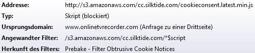

    Daraufhin habe ich das veraltete "Adblock Edge" deinstalliert und "Adblock Plus" mit dem zusätzlichen Filterabonnement "Prebake - Filter Obtrusive Cookie Notices" installiert. Funktioniert einwandfrei!
    Ohne das zusätzliche Filterabonnement kann das Addon "Element Hiding Helper for Adblock Plus" weiter helfen. Beim Klick auf das Adblock Symbol steht dann ein zusätzlicher Menüpunkt zur Verfügung: "Element zum Verstecken auswählen". Womit sich gezielt die Cookie-Abfragen abschalten lassen.

    Auf der Webseite http://prebake.eu gibt es das Filterabonnements "Prebake - Filter Obtrusive Cookie Notices" das die Einblendung "Cookies / Nutzung / Bestätigung OK" von der Ursprungsdomain: http://www.onlinetvrecorder.com blockiert.
    Habe PREBAKE-Filter nachgeladen und damit waren die Anzeigen für fehlende Cookies weg (soweit ich gewisse Seiten geöffnet habe).
