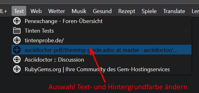

  • Lesezeichen Symbolleiste Popup-Menü anpassen (userChrome.css)
    • mireiner
    • 13. Oktober 2019 um 17:35
    Hallo Andreas,
    vielen Dank - es funktioniert!
    Mir war zuerst nicht klar wie und wo ich den CCS Code einfügen soll. Habe dann einfach "#PlacesToolbar" davor gesetzt und es klappt:
    #PlacesToolbar toolbarbutton.bookmark-item > menupopup > menu:hover,
    toolbarbutton.bookmark-item > menupopup > menuitem:hover {
    color: white !important;
    background: rgb(50,130,255) !important;
    Bei der Anpassung von Firefox mit CSS stehe ich oft auf dem Schlauch. Ich würde gerne mehr darüber lernen. Gibt es empfehlenswerte Internetseiten, wo sich die ganzen verschiedenen Firefox CSS Befehle nachschlagen lassen?
    • mireiner
    • 13. Oktober 2019 um 11:10
    ich arbeite mit Firefox 69.0.3 unter Windows 10 Desktop im Dark-Mode und habe das Lesezeichen Symbolleisten Popup-Menu in der userChrome.css Datei auf Dunkel angepasst:
    #PlacesToolbar toolbarbutton.bookmark-item menupopup>hbox {
    color: rgb(240,240,240) !important;
    background-color: rgb(30,30,30) !important;
    margin-top: -2px !important;
    margin-bottom: -4px !important;
    margin-left: -2px !important;
    margin-right: -2px !important;
    Nun möchte ich noch die Auswahl Text- und Hintergrundfarbe ändern. Gemeint ist die Vorder-und Hintergrundfarbe, wenn die Maus über einem Menüpunkt steht und der Menüpunkt dann mit einem farbigen Balken markiert wird. Mit welchem CSS Befehlen können diese Farben geändert werden?
    Grüße,
    mireiner

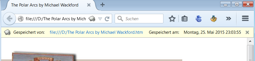

  • Offline Anzeige: Wie gelbe Leiste ausblenden?
    • mireiner
    • 26. Mai 2015 um 00:20
    Uff, genau das war die Ursache!
    Habe das Addon "Mozilla Archive Format v3.1.0" installiert, um die Webseiten in einer einzigen *.mht Datei abspeichern zu können.
    Unter "Einstellungen" dieses Addons, läßt sich unter "Benutzeroberfläche / Zeige Hinweisleiste" die Anzeige der Leiste abstellen.
    Vielen Dank Zitronella für den Hinweis!
    • mireiner
    • 25. Mai 2015 um 23:58
    Hallo Zitronella, ein Bild dieser gelben Informationsleiste habe ich oben hinzugefügt.
    • mireiner
    • 25. Mai 2015 um 23:30
    beim Anzeigen von Offline Webseiten von der Festplatte zeigt Firefox v38.01 (Desktop Version) am oberen Bildschirmrand eine schmale gelbe Leiste mit folgenden Informationen an:
    "Gespeichert von: Pfad auf der Festplatte" und "Gespeichert am: Erstellungsdatum der Datei", sowie ganz rechts ein "X" Symbol zum Schließen dieser Leiste:
    [attachment=0]Firefox gelbe Informationsleiste.png[/attachment]
    Wie kann die Anzeige dieser gelben Leiste dauerhaft deaktiviert werden?
