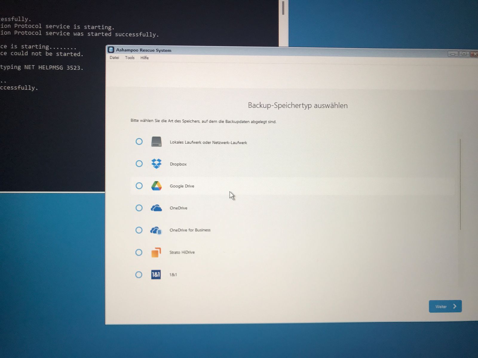

    Eher durch ein BIOS-Update!
    Das wurde hier noch nie gemacht.
    Zitat von Mira_Belle
    Durch ein Windows Update?
    Soll wohl so sein:
    CVE-2023-24932: Windows Bootmedium sollte aktualisiert werden wegen Secure Boot-Änderungen [3. Update] - Deskmodder.de
    Zitat von Foxxiator
    und teste, ob das hilft.
    Fast Boot im Bios deaktiviert.
    Zusätzlich auch noch den Schnellstart in den Energieoptionen.
    Stick reingesteckt..Neustart...ergibt:
    https://www.camp-firefox.de/attachment/45905-img-0237-jpg/
    Und so soll es ja auch sein.
    Ob das jetzt Zufall war, weil es ja schon vorher mal funktioniert hat, weiß ich nicht.
    Ich werde das jetzt auch mal am alten Laptop überprüfen, und wenn dann auch dort ändern und testen.
