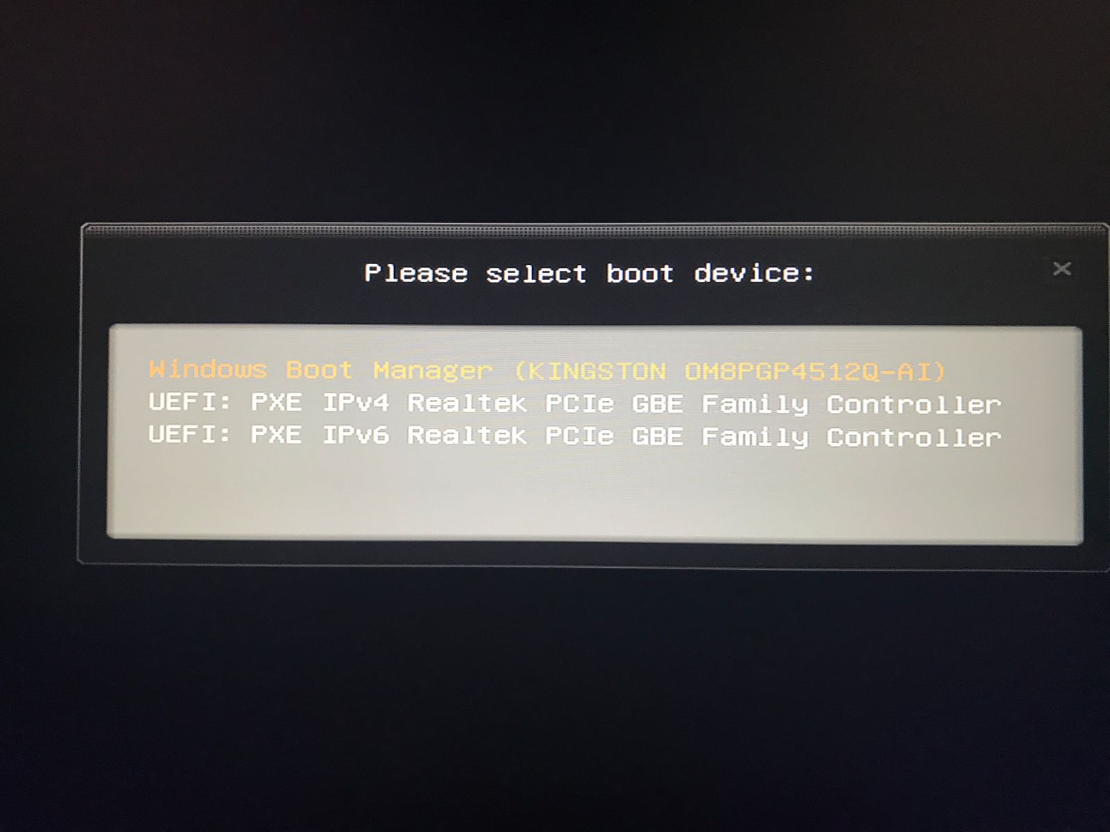

    Zitat von Foxxiator
    Erscheint der Stick dort zur Auswahl?
    So sieht das da aus:
    https://www.camp-firefox.de/attachment/45907-img-0236-jpg/

    • #689
    Das ist der normale Zustand ohne Stick, oder? PXE brauchste normal nicht, weil Du bestimmt nicht per NW startest, oder? Schaue noch mal im BIOS nach Einstellungen in Sachen Start; irgendwo muss da was sein. Was könnte den Start vom Stick verhindern? Secure Boot anscheinend nicht....:/

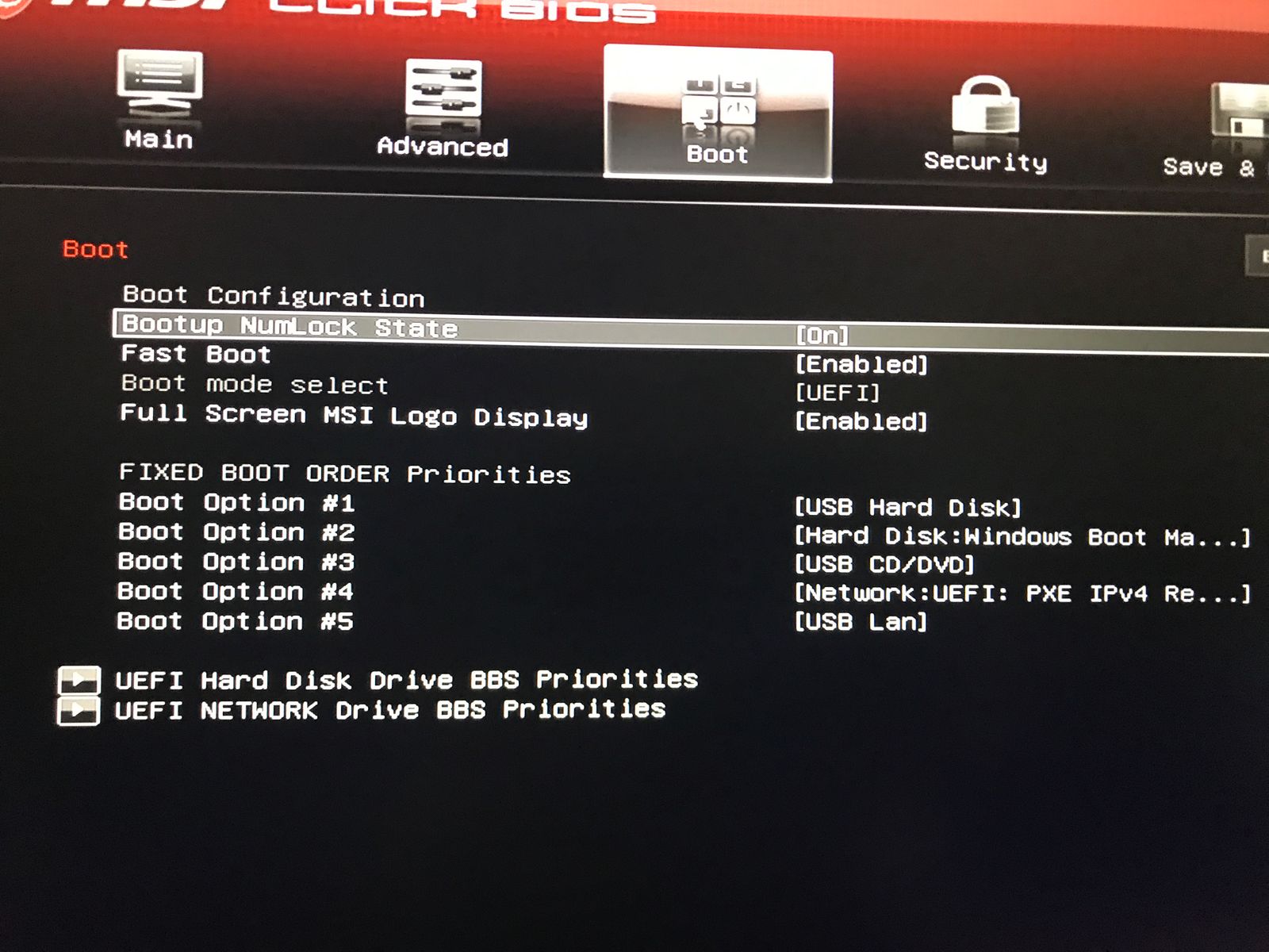

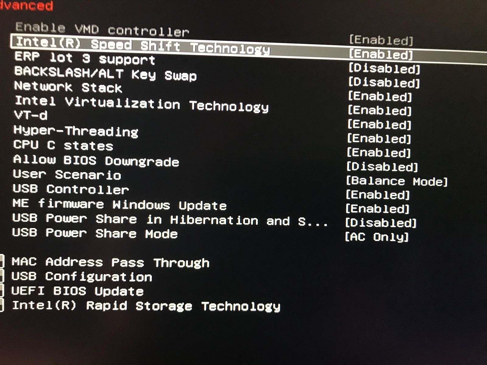

  • 2002Andreas
    Moderator
    Reaktionen
    1.362
    Beiträge
    68.103
    • 15. Februar 2024 um 12:39
    • #692
    Zitat von Foxxiator
    USB als erstes Bootdevice eingestellt ist. Es sei denn, Fast Boot ist eingeschaltet.
    So sieht das hier aus im Bios:

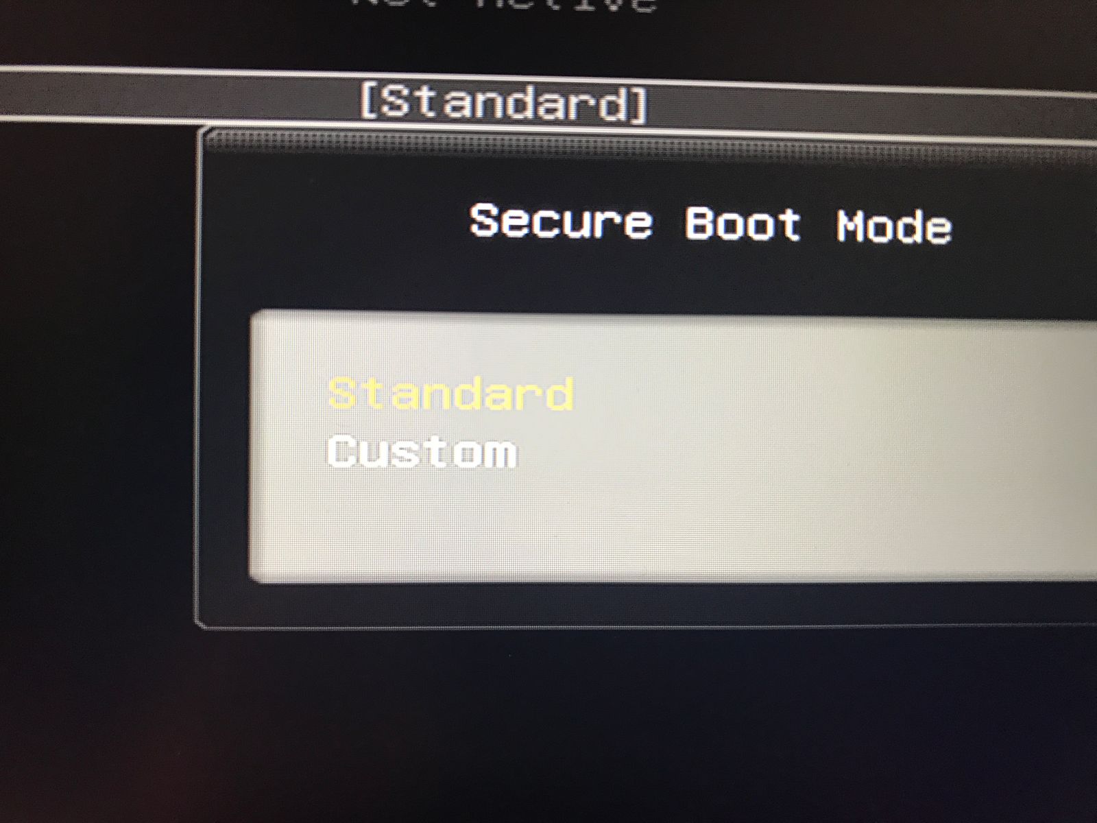

  • Foxxiator
    Reaktionen
    62
    Beiträge
    1.263
    • 15. Februar 2024 um 12:48
    • #693
    Das erste Bild ist sehr aufschlussreich: Bedeutet, das zuerst vom Stick gebootet wird, was schon mal gut ist. Mache mal das Fast Boot aus und teste, ob das hilft.
    Zweites Bild: Custom anwählen kannste, oder? Wozu sonst die Wahlmöglichkeit...
    Drittes Bild: Unrelevant...
  • 2002Andreas
    Moderator
    Reaktionen
    1.362
    Beiträge
    68.103
    • 15. Februar 2024 um 12:50
    • #694
    Nicht versucht, aber ich denke schon.

    • 15. Februar 2024 um 13:22
    • #698
    Zitat von Mira_Belle
    Eher durch ein BIOS-Update!
    Das wurde hier noch nie gemacht.
    Durch ein Windows Update?
    Soll wohl so sein:
    CVE-2023-24932: Windows Bootmedium sollte aktualisiert werden wegen Secure Boot-Änderungen [3. Update] - Deskmodder.de
    Fast Boot im Bios deaktiviert.
    Zusätzlich auch noch den Schnellstart in den Energieoptionen.
    Stick reingesteckt..Neustart...ergibt:
    https://www.camp-firefox.de/attachment/45905-img-0237-jpg/
    Und so soll es ja auch sein.
    Ob das jetzt Zufall war, weil es ja schon vorher mal funktioniert hat, weiß ich nicht.
    Ich werde das jetzt auch mal am alten Laptop überprüfen, und wenn dann auch dort ändern und testen.

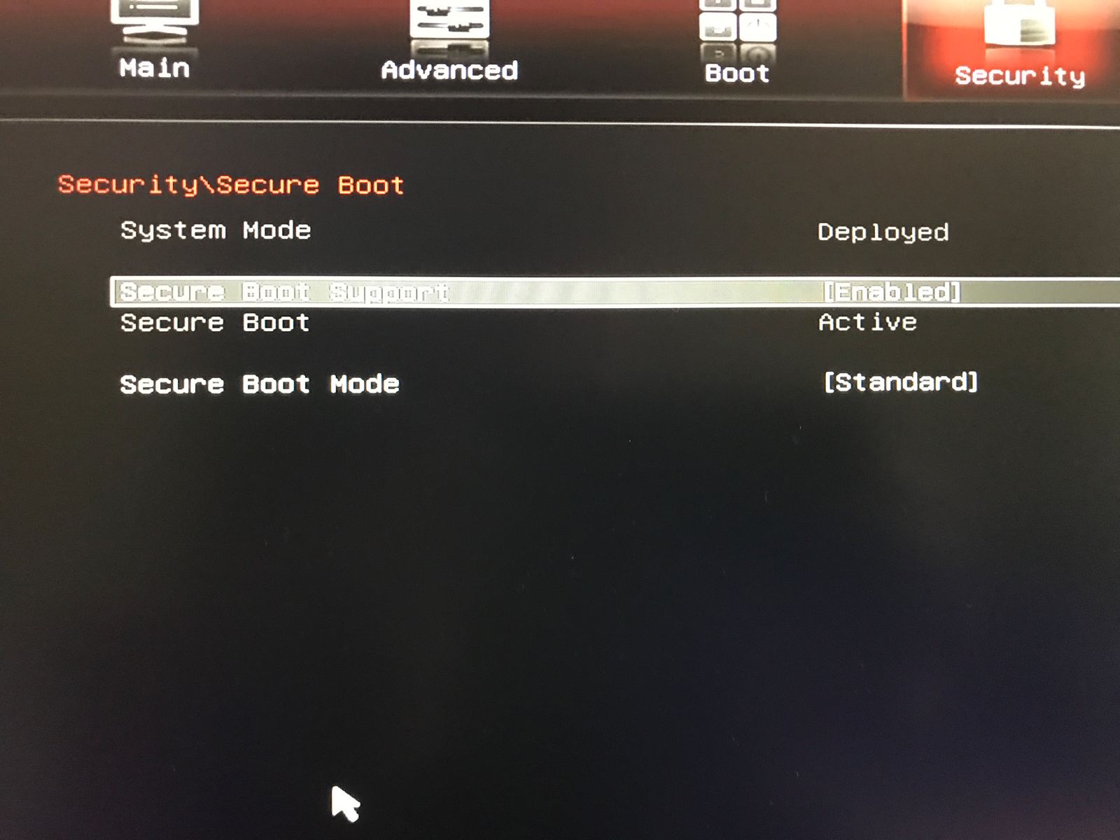

    • #699
    Und zu dem MSI-Gerät.
    Du hattest doch schon die Auswahl!
    Beitrag
    RE: Backup Programm welches nehmen? = geklärt!
    Der mittlere Eintrag ist nicht auswählbar.
    2002Andreas
    8. Februar 2024 um 19:20
    Ausgewählt war es schon, mal die Entertaste benutzt?
    How to disable Secure Boot on MSI
    Gleich erste und auch zweite Antwort .
    Mit <3lichem Gruß
    Mira
  • 2002Andreas
    Moderator
    Reaktionen
    1.362
    Beiträge
    68.103
    • 15. Februar 2024 um 13:26
    • #700
    Ich komme weder mit der Maus noch den Pfeiltasten auf den Eintrag dafür.
    Und laut dem KD von MSI lässt sich das auch nicht mehr deaktivieren.
    Der Link von dir dazu...danke..ist 2 Jahre alt. Mag also sein, dass das da noch möglich war.
    Änderungen dazu kamen von MS erst ab 2023, und sollen wohl erst Ende 24 abgeschlossen sein.
