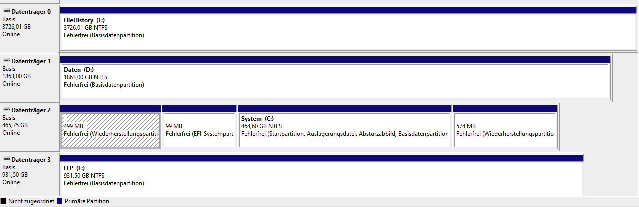

    So sieht das hier aus:
    Hallo Andreas :)
    ok, das hat dann nicht mit dem Laufwerksbuchstaben zu tun.
    Zitat von Jessie
    habe ich aus diesem Anlass händisch alle Wiederherstellungspunkte bis Ende 2022 gelöscht
    Darum geht es aber nicht.
    Wie man oben auf dem Screenshot von Jessie gut erkennen kann, hat er auch links und rechts so eine Partition wie ich.
    Da reihe ich mich mal mit ein:
    Zitat von Foxxiator
    War da auch mal eine Vorversion von Windows 10 installiert?
    Hier war es ursprünglich Windows 10, das am 01.11.23 per Windows Update auf Windows 11 upgegradet wurde. Ich habe bisher keine Probleme festgestellt und die paar Bytes stören mich auch nicht.

    Die zweite Wiederherstellungspartition stammt von einer Vorgängerinstallation!
    Bei Andy von, was hast Du geschrieben, Windows 8?
    Bei schlingo verhält es sich jedoch anders, da ist beim Upgrade von 10 auf 11 etwas schief gegangen.
    Genauer überprüfen könnt ihr es, wenn ihr nach Anleitung mit Testdisk Euch die Partitionen anschaut.
    Ihr müsst und Ihr sollt da nichts ändern, nur guggn!
    Auch solltet Ihr manuell noch einmal das Update für .NET Framework neu einspielen.
    Und auch der Defender sollte noch einmal manuell geupdatet werden.
    Danach könnt Ihr ja noch einmal versuchen, das Windows Update "KB5034441" einzuspielen.
    Wenn es dann immer noch nicht klappt, nun dann heißt es einfach abwarten. ;)
    Oder für ganz ungeduldige mit z.B. MiniTool Partition Wizard Pro die Windowspartition verkleinern
    und danach die Recovery Partition min. auf 1 GB vergrößern.

    Zitat von Foxxiator
    Da gehört sie ja auch hin...
    ... das beruhigt mich ungemein. ^^
    Sicher. War aber eine gute Gelegenheit, mal aufzuräumen. :saint:

    Zitat von schlingo
    Korrekt.
    Ja, ich auch. Ein Win10, meine ich. Übrigens seit 2018 auf diesem Laptop. Wo meine zweite WHP herkommt, kann ich nicht sagen. Frage ist noch, ob eine - welche??? - dann gelöscht werden kann und wie?! Nötig ist es streng genommen nicht, der Speicherplatz wird nicht wirklich benötigt...
  • Foxxiator
    Reaktionen
    20
    Beiträge
    1.083
    • 10. Januar 2024 um 22:32
    • #390
    Genau das ist das Problem; welche ist die Richtige? Löschen kann man die Partition spätestens, wenn man Windows vom Stick bootet und das Setup anstößt. Dort geht alles....

  • Foxxiator
    Reaktionen
    20
    Beiträge
    1.083
    • 10. Januar 2024 um 22:49
    • #392
    Ich habe hier der WHP einfach mal einen Laufwerksbuchstaben zugewiesen und geschaut, wann dort der letzte Zugriff erfolgt ist. Letzter Zugriff war vor einer Woche, also muss das die korrekte WHP sein. Wundert mich jetzt nicht, weil ist ja auch die Einzige; das mal als Tip an die Gemeinde. Allerdings musste ich dazu eine spezielle Software nehmen, weil Windows das von Haus aus nicht macht. Und die Datenträgerverwaltung zeigt den Laufwerksbuchstaben auch nicht an; ist scheinbar eingeschnappt, weil sie übergangen wurde...

    • #393
    Zitat von Foxxiator
    Genau das ist das Problem; welche ist die Richtige? Löschen kann man die Partition spätestens, wenn man vom Stick bootet und das Setup anstößt. Dort geht alles....
    Das kannst Du auch mit dem MiniTool Partition Wizard herausfinden, welche Partition gelöscht werden kann.
    schlingo Sorry, da war ich etwas ungenau! Was ich da schrieb, betraf NUR, dass Du eine Partition zu viel hast.
    Aber welche von beiden Du bedenkenlos löschen darfst, kannst auch Du z.B. MiniTool Partition Wizard herausfinden.
    Es ist in ihr keine Winre.wim vorhanden, ODER die enthaltenen Dateien sind älteren Datums, musst Du vergleichen.
    Aber wenn Dein System stabil läuft und Du eh nix an den Partitionen machen willst, kannst das alles sein lassen,
    oder einfach mal Deine Neugierde befriedigen. ;)
    Tatsächlich kann man beim MiniTool die Partition durchsuchen und den Inhalt darstellen; das kann meine bezahlte Partitionssoftware schon mal nicht. Musste halt den Umweg über den LWs Buchstaben nehmen, aber geht ja auch....
    Hallo :)
    auf diesem System war nie eine Vorgängerversion wie Windows 7 oder 8? Evtl. entsteht die Doppeluing auch bei einem Funktionsupgrade. Davon hattest Du seit 2018 ganz sicher mehrere.
    Zitat von Jessie
    Ich hatte mich mit dem Thema nie wirklich beschäftigt.
    Ich auch nicht. Mich stören aber weder die doppelte, noch die paar belegten Bytes. Bei mir läuft ja alles einwandfrei.
    Warum sollte ich eine löschen wollen?
    Eben. Mich stören weder die doppelte, noch die paar belegten Bytes. Bei mir läuft alles einwandfrei.
    Zu "du hast nur ein Windows" scheint mir, so mancher hat überhaupt keine Ahnung, wofür die Wiederherstellungspartition gut ist.
    Hintergrund war wohl die Überlegung, ob die doppelte bei einem Versions- oder Funktionsupgrade entsteht. Die Doppelung habe ich auch auf meinem Surface, und zwar mit deutlich unterschiedlichen Größen (260MB und 890MB). Ach übrigens...
    Das ist natürlich Blödsinn, sorry. Am 01.11. habe ich das Funktionsupgrade auf 23H2 installiert. Das Versionsupgrade auf Windows 11 war deutlich früher, ist aber aus dem Updateverlauf nicht erkennbar.
