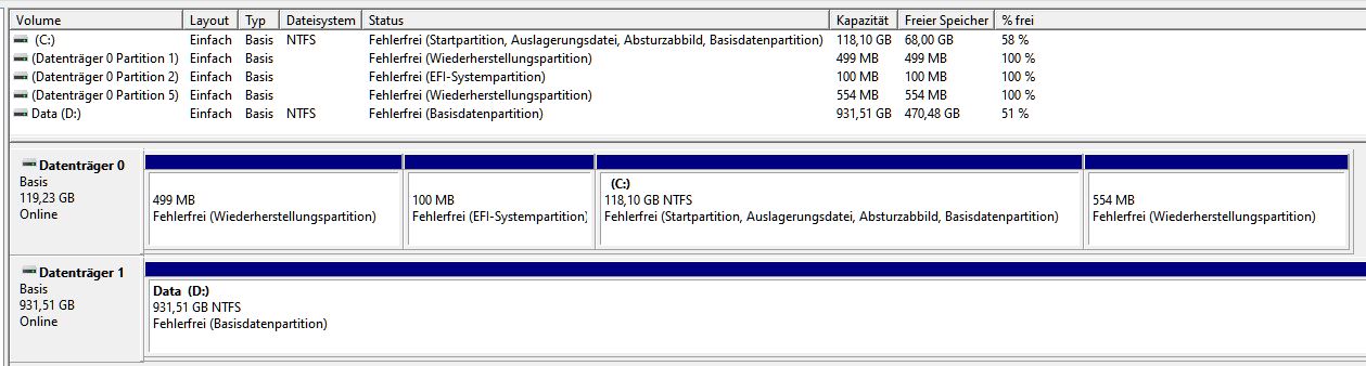

    Jessi Wie groß ist denn Deine Wiederherstellungspartition?

    • 10. Januar 2024 um 14:24
    • #371
    Geld regiert die Welt
    Macht(!) aber nicht glücklich, beruhigt jedoch ungemein... :saint:
    ... wenn ich demnächst hier im LOTTO gewinne, überweise ich erst mal 831€ ans Camp, damit wir eine gescheite Sammlung an Smileys / Emoticons kaufen können.
    Und mal zurück on-topic. Lasse gerade parallel Windows-10 Update laufen. Nach erneuter Überprüfung kommt direkt der Dialog "Wird installiert – 0%". Sieht für mich also so aus, als ob die Datei schon auf dem Rechner ist, es aber an der Ausführung scheitert. Ja, jetzt kommt auch die Fehlermeldung wieder, Code (0x80070643).
    Also insgesamt hat die HDD 931GB, 470 sind frei.
    Oder meinst Du die Angaben aus der Systeminfo?
    Poste einfach mal so wie 2002Andreas ein Bild der Datenträgerverwaltung; die Wiederherstellungspartition ist mangels Laufwerksbuchstaben normal unsichtbar...
    Oh, danke für den Hinweis. Jetzt bin ich aber verwirrt, da die WHP wohl doch auf C: verortet sind...
    Wie man oben auf dem Screenshot von Jessie gut erkennen kann, hat er auch links und rechts so eine Partition wie ich.:/
    Da gehört sie ja auch hin, aber bei Dir sieht es ähnlich wie bei 2002Andreas .War da auch mal eine Vorversion von Windows 10 installiert? Ich vermute fast ja....
