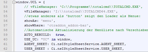

  • Das UserCSSLoader-Script hat jetzt kein Icon mehr... (Bislang nur im Nightly 64bit von gestern und in der aktuellen portablen Version getestet..)
    [attachment=1]2016-01-13_165322.jpg[/attachment]
    Folgende Änderung habe ich selber vorgenommen, damit für den Button die CTR-Addonbar benutzt wird und TotalCommander mein System-Explorer ist....
    Ist mir da ein Fehler unterlaufen?
    [attachment=0]Textausschnitt.jpg[/attachment]
