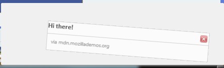

  • Seit 2 oder 3 Tagen funktioniert das Script BackupProfile nicht mehr richtig mit Nightly 44.0..
    https://github.com/ardiman/userCh…1/backupprofile
    Wenn das Script die Arbeit getan hat erscheint rechts unten eine Benachrichtigung. Diese verschwand nach ca 3 Sekunden oder durch direktes Anklicken.
    Nun verbleibt dies, wobei der Text immer nach rechts abkippt... in dieser Stellung hängts dann..
    [attachment=0]2015-10-21_171742.jpg[/attachment] Kann jemand helfen?

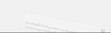

  • Nach Bestätigung und klick auf notify habe ich jetzt noch eine dauerhafte Einblendung auf der rechten Seite.
    Wobei die geschilderte eben verschwand...
    [attachment=1]2015-10-21_181200.jpg[/attachment]
    Wenn man genau hinsieht, bemerke ich eine Bewegung in dem Teil... die Schrift kippt nach rechts ab, es scheint, das ein Script läuft..
    [attachment=0]2015-10-21_181404.jpg[/attachment]
