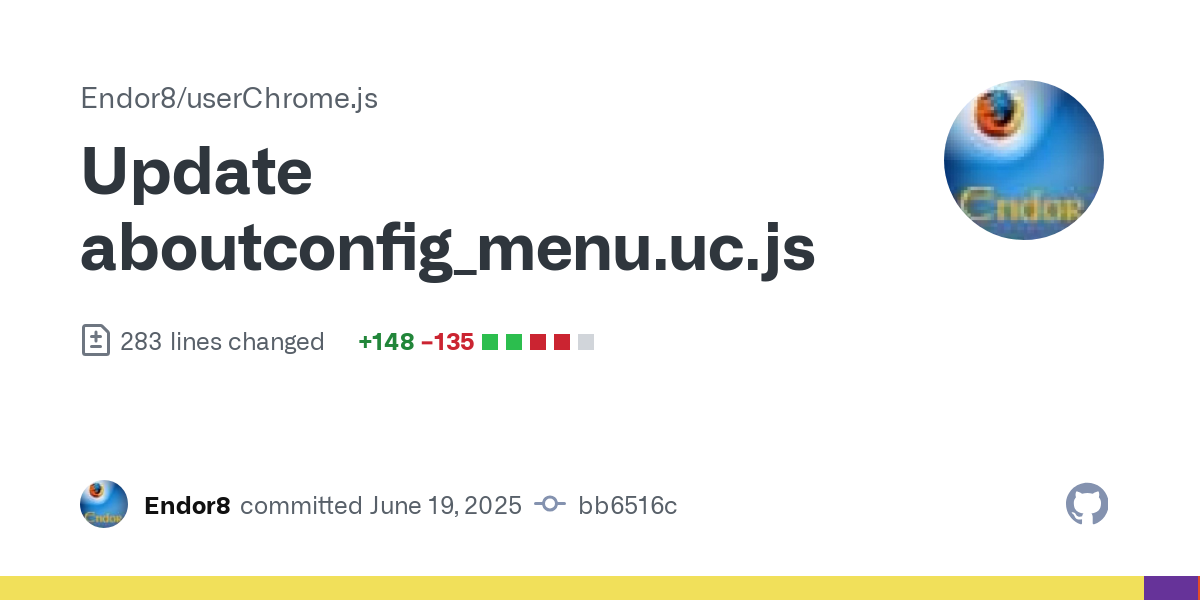

    userChrome.js/Firefox 139/aboutconfig_menu.uc.js at master · Endor8/userChrome.js
    github.com
    Hier die Übersicht der Änderungen:
    Update aboutconfig_menu.uc.js · Endor8/userChrome.js@bb6516c
    Änderung von Bege übernommen.…
    github.com

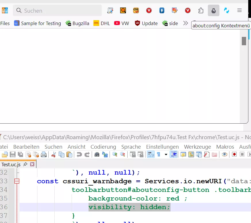

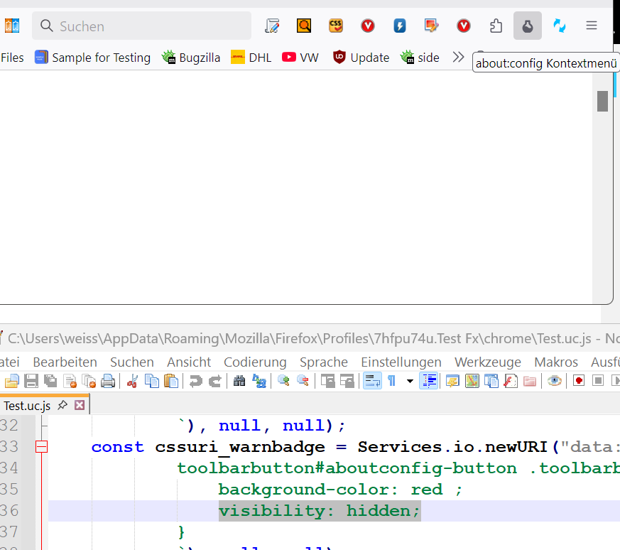

  • die Bedeutung des Ausrufezeichen-Badges
    Reine optische Sache als Warnung bei Änderungen.

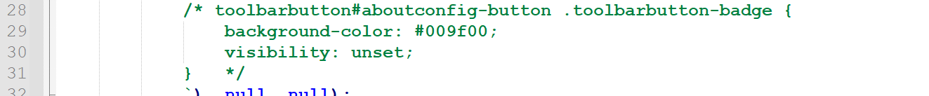

    Kannst du so deaktivieren:
    Was meinst du mit "als Warnung bei Änderungen"? Wenn ich alles auf Standard setze, bleibt das Ausrufezeichen.
    Manchmal aber verschwindet es, ohne dass ich den Zusammenhang erkennen kann. Im obigen Beitrag dachte ich, es liege an dem eingefügten Code, das scheint aber nicht der Fall zu sein.
    Dass ich das auskommentieren kann, ist mir schon klar. Es gibt im Skript aber die Funktionen add_warnbadge und rm_warnbadge, die steuern, ob der rote Hintergrund angezeigt wird. Ich vermute, dass das Ausrufezeichen im Symbol versteckt ist und dadurch sichtbar wird oder nicht. Das kann ich gerade nicht weiter testen. Ich verstehe aber nicht, wann diese Funktionen angesteuert werden.

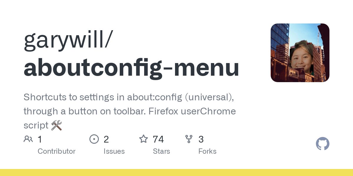

  • Hallo zusammen.
    Das ist die Quelle des Scripts:
    aboutconfig-menu/README.md at master · garywill/aboutconfig-menu
    Shortcuts to settings in about:config (universal), through a button on toolbar. Firefox userChrome script 🛠️ - garywill/aboutconfig-menu
    github.com
    Habe da in der Beschreibung aber nichts zum Ausrufezeichen-Badges finden können.

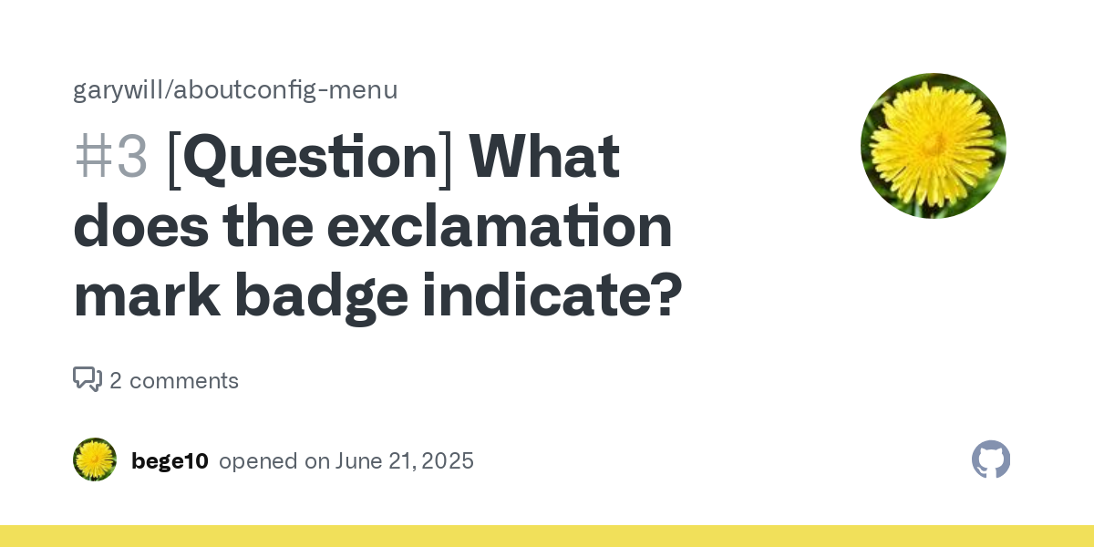

  • Habe da in der Beschreibung aber nichts zum Ausrufezeichen-Badges finden können.
    Wird hier auch mal angezeigt, dann wieder nicht usw.
    Ich habe mal nachgefragt, bisher noch keine endgültige Antwort.
    [Question] What does the exclamation mark badge indicate? · Issue #3 · garywill/aboutconfig-menu
    Hello, thanks for this great script. Sometimes the button has an exclamation mark badge, sometimes it hasn't. I don't understand what it indicates and how it…
    github.com
