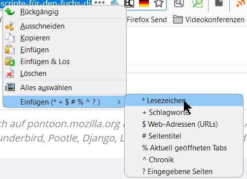

  • Ich kann mir die meisten Zeichen nicht merken, die man braucht, um die Vorschläge in der URL-Leiste zu filtern. Deshalb habe ich versucht, das Skript LocationbarCharacters.uc.js wieder zum Laufen zu kriegen, das schon lange nicht mehr funktioniert.
    Ich habe es zwar soweit hingekriegt, dass das Untermenü im Kontextmenü der URL-Leiste wieder angezeigt wird, aber das Einfügen der Zeichen beim Klicken auf einen Eintrag im Untermenü funktioniert nicht.
    In Zeile 41 und 42 habe ich alert-Kommandos eingefügt, um zu prüfen, ob die Werte stimmen, und die sind OK, werden aber nicht in die URL-Leiste eingefügt, die bleibt unverändert.
    In der Browser-Konsole bekomme ich die Fehlermeldung "urlbar.setSelectionRange is not a function" (s. Zeile 43). Ich habe es auch mit der Funktion setRangeText versucht, gleiche Fehlermeldung. Beide Funktionen sind aber bei Mozilla beschrieben.
    Hat jemand eine Idee, was da falsch läuft/noch fehlt?

    Hallo Sören, Dankeschön! Das waren schon zwei wesentliche Tipps. Ich habe das Skript ja nicht selbst erstellt - kann ich gar nicht - sondern habe nur versucht, so weit ich konnte es wieder zum Laufen zu bringen.
    Mit den geänderten Zeilen 39 und 41 wird das per Untermenü gewählte Zeichen jetzt in der URL-Leiste am Ende des vorhandenen Eintrags wie gewünscht angezeigt - nur filtert das noch nicht die Vorschläge. Wenn ich das Zeichen per Hand einfüge, wird gefiltert, wenn ich es per Skript einfüge, noch nicht. Ich vermute da fehlt noch was, damit es im FF als Eingabe ankommt. Wenn ich selbst die Eingabetaste drücke, verschwindet das Zeichen wieder.
    Wenn ich mich recht erinnere, funktioniert dieser Teil des Skripts noch länger nicht, als dass das ganze Untermenü nicht mehr angezeigt wird.
    Hast du noch eine Idee?

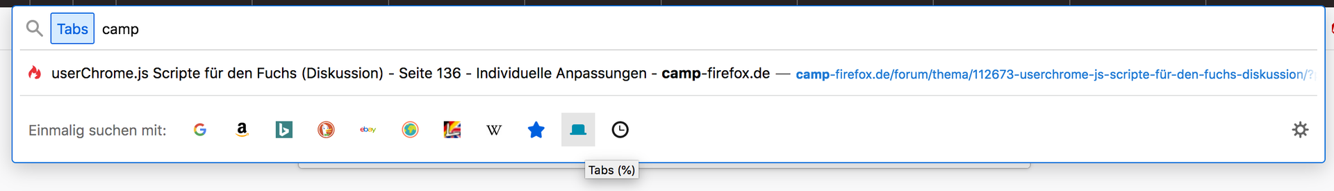

  • Geht es dir eigentlich um etwas anderes als Chronik, Lesezeichen und offene Tabs? Falls dir das reicht, benötigst du gar kein Script. Mozilla hat entsprechende Filter-Buttons neben den Suchmaschinen-Icons implementiert. In der Nightly-Version kann das bereits getestet werden:
    Ich hab gerade nicht im Kopf, ob das in Firefox 81 oder Firefox 82 Beta bereits aktiviert werden kann, das kann ich aber später noch prüfen.
    Sieht interessant aus. Ich brauche oft noch die Schlagworte, aber das eine Zeichen kann ich mir vielleicht merken ;)
    Ich habe sehr viele Suchmaschinen gespeichert, sodass ich da erst 'ne Weile nach den Buttons suchen müsste, aber das lässt sich neu organisieren, weil ich für die Organisation der vielen Suchmaschinen das Addon ContextSearch verwende. In der URL-Leiste reichen dann die wichtigsten.

  • Ich vermute da fehlt noch was, damit es im FF als Eingabe ankommt.
    Sieht so aus.
    Teste mal:
    Einmal editiert, zuletzt von aborix (7. Oktober 2020 um 22:17)
  • Hallo aborix ,
    wieder mal genial! Funktioniert, vielen Dank :thumbup:
    Was nicht funktioniert, ist "$" als Filter. Das hat aber nichts mit dem Skript zu tun, weil es auch nicht bei manueller Eingabe funktioniert. Dann sollen eigentlich alle Seiten angezeigt werden, die den Suchbegriff in der URL haben ( https://support.mozilla.org/de/kb/autoverv…ungen-vornehmen ), es wird aber nichts angezeigt. Kann das jemand bestätigen oder verstehe ich das falsch? Ich denke, dass dann alle Seiten aus Lesezeichen, Chronik und offenen Tabs angezeigt werden (wenn in den Sucheinstellungen aktiviert), die den Suchbegriff in der URL haben. Weiß Sören Hentzschel Rat?

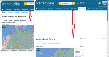

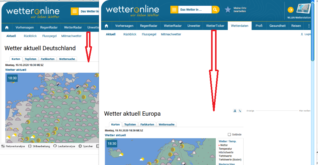

    Es geht um das Script Wetterfuchs.uc.js. , in dem ich gern diese Seite einrichten möchte. Nun gefällt mir aber überhaupt nicht, dass, wenn ich die Seite über das Script aufrufe, diese oben einen sehr breiten weißen Streifen zeigt, was im Original der Website (links) so nicht auftritt. Gibt es dafür eine Lösung?
    Grüße vom FuchsFan
  • Gibt es dafür eine Lösung?
    Ja, Werbung zulassen. Die wird sicherlich durch deinen Adblocker unterdrückt, ich nehme mal an uBlock Origin. Ich habe hier das Skript für Wetterkontor.de eingerichtet. Dafür hat Endor diverse Regelungen getroffen.
  • Ja, Werbung zulassen.
    Dann hast du oben die Bilderchen, will ich aber nicht, weil sie ja auf der Website auch nicht da sind. Deswegen ja mein Anliegen, ob das über das Script auch zu regeln geht, bzw. über die css-Datei.
    Ja, milupo, das habe ich ja alles gesehen und probiert. Mir gefällt aber diese Seit besser, deswegen mein Interesse.
    Grüße vom FuchsFan
  • Mir gefällt aber diese Seit besser, deswegen mein Interesse.
    Da musst du warten, bis sich Endor meldet. Er hatte vor langer Zeit zusammen mit den ehemaligen Skriptexperten des Forums - Mithrandir, loshombre ... - die Regeln für Wetterkontor.de erstellt, ein Teil CSS und ein Teil mit uBlock Origin. Das müsste dann für wetteronline.de gemacht werden.
  • die Regeln für Wetterkontor.de erstellt, ein Teil CSS und ein Teil mit uBlock Origin
    Danke, milupo, hatte ich mir schon gedacht, dass es nicht so einfach wird. Heute habe ich noch einige Versuche gestartet, sieht jetzt schon wesentlich besser aus, aber da gehört wohl doch mehr dazu.
    Grüße vom FuchsFan
  • aber da gehört wohl doch mehr dazu
    Für Wetterkontor.de gibt es drei Dateien: Die Skriptdatei und zwei CSS-Dateien. Eine davon ist für die Gestaltung der Popup-Menüs (hauptsächlich das Hinzufügen der Symbole) und die zweite für das Ausblenden und die Umgestaltung der aufgerufenen Wetterkontor-Seiten. Das Skript ändert sich vielleicht nicht allzu sehr, aber die CSS-Dateien müssen wohl stärker geändert werden.

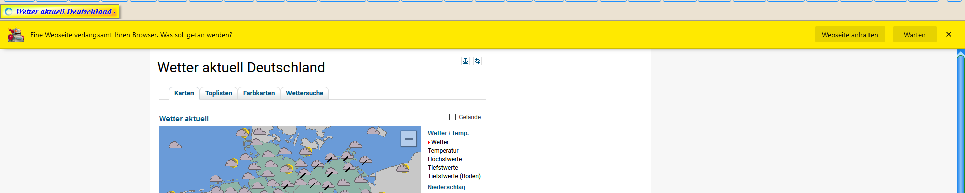

    Das ist für die Seite genau richtig, mehr brauche ich da nicht. Einen Haken hat die Sache, es kommt immer zu dieser Meldung, wenn ich im Browser die Seite aufrufe. Hast du eine Idee, was es sein könnte?
