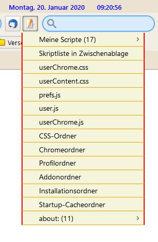

  • Sagst du mir bitte, wie ich die Icons vor den Einträgen sehen kann. Müssen die extra eingefügt werden? So sieht es im Test bei mir aus:

  • gibt es sicher auch eine Möglichkeit, diese in deiner Nightly 74 mobile (die ich auch habe) einzubringen.
    Moinmoin!
    Ja, die gibt es, und funktioniert. Was nicht mit dem bisherigen Code zusammen passt, ist der Hintergrund der Popup-Menüs, aber damit habe ich mich gestern nicht mehr beschäftigt.
    Du nimmst den folgenden Code, erstellst damit eine css-Datei, gibst ihr einen Namen (meine: extra config menü.css), speicherst sie im Ordner css ab (wenn du den Namen so belassen hast). Danach die userChrome.css aufrufen und @import "css/extra config menü.css"; als Import-Befehl eingeben. Und fertig !
    Und falls du das Script dann auch noch brauchst (ist das, welches ich von Andreas bekommen habe). Zeile 11 beachten, wegen notepad (Ordner angeben).
    Grüße vom FuchsFan
    Einmal editiert, zuletzt von FuchsFan (20. Januar 2020 um 10:30)

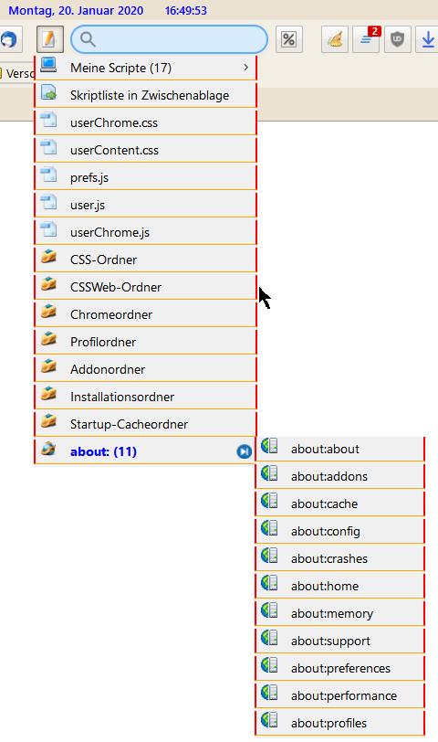

  • Inzwischen hast du deinen Beitrag ja noch erweitert - damit beschäftige ich mich auch noch.
    Erst mal vielen DanK!
    Nun ist auch das erledigt, Script erfolgreich ergänzt - Ergebnis:
    Den CSSWeb-Ordner hatte ich vorher noch nicht - ist nun auch erreichbar.
    Nochmal vielen Dank! :)

  • Nun ist auch das erledigt, Script erfolgreich ergänzt - Ergebnis:
    Auf dem Bild ist ja gut zu erkennen, dass du auch noch meine Hintergrundfarbe der Menü-Popup-Fenster anpassen - mit Hover-Effect.css nutzt. Heute habe ich versucht die extra config menü.css anzupassen. Dazu habe ich die von hier RE: userChrome.js Scripte für den Fuchs (Diskussion) genommen und abgeändert. So passt das einigermaßen zu den anderen Menü-Popup.
    Außerdem das Script von @milupo (@version 1.0.20190504 / unser bisheriges: @version 1.0.20180113), da gibt es noch den Punkt Einstellungen dazu. So sieht es dann aus:
    Hier der Code für die css-Datei:
    Hier das Script von milupo (leicht abgeändert):
