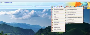

  • Sagst du mir bitte, wie ich die Icons vor den Einträgen sehen kann. Müssen die extra eingefügt werden? So sieht es im Test bei mir aus:
    Hallo FfuchsFan,
    nachdem du inzwischen auch die Icons im Extra Config Menü nach gerüstet hast, gibt es sicher auch eine Möglichkeit, diese in deiner Nightly 74 mobile (die ich auch habe) einzubringen.

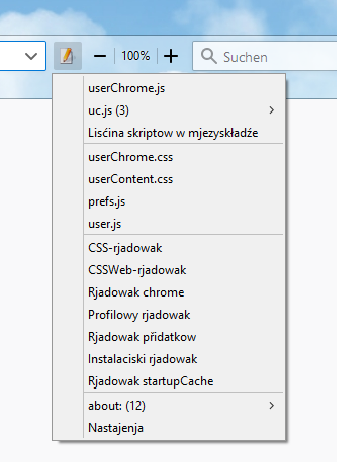

    Hier mein Beispiel:
    Habe bereits versucht, meine funktionierende CSS-Datei aus einem anderen Profil zu testen - funktioniert leider nicht!

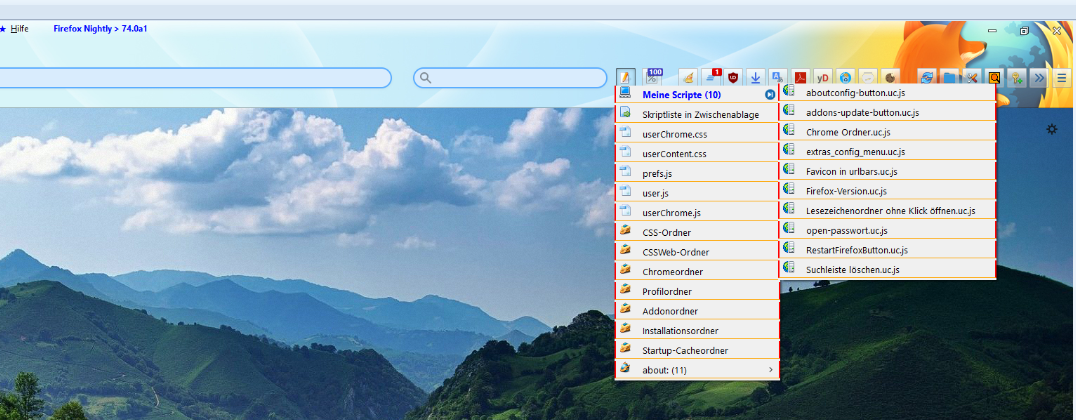

    Nun ist auch das erledigt, Script erfolgreich ergänzt - Ergebnis:
    Den CSSWeb-Ordner hatte ich vorher noch nicht - ist nun auch erreichbar.

  • Nun ist auch das erledigt, Script erfolgreich ergänzt - Ergebnis:

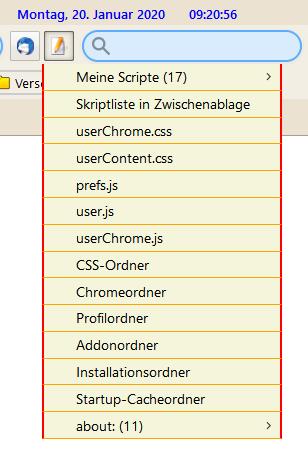

    Auf dem Bild ist ja gut zu erkennen, dass du auch noch meine Hintergrundfarbe der Menü-Popup-Fenster anpassen - mit Hover-Effect.css nutzt. Heute habe ich versucht die extra config menü.css anzupassen. Dazu habe ich die von hier RE: userChrome.js Scripte für den Fuchs (Diskussion) genommen und abgeändert. So passt das einigermaßen zu den anderen Menü-Popup.
    Außerdem das Script von @milupo (@version 1.0.20190504 / unser bisheriges: @version 1.0.20180113), da gibt es noch den Punkt Einstellungen dazu. So sieht es dann aus:
    Hier der Code für die css-Datei:
    Hier das Script von milupo (leicht abgeändert):
