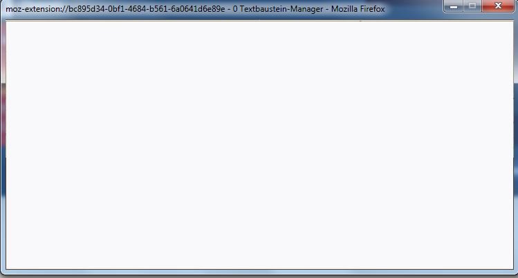

    Das war leider eine Falschmeldung von mir. Hier die Richtigstellung:
    Wie schon geschrieben, ich habe das hier oft erwähnte Clippings nicht installiert, aber die Fenster, die von Erweiterungen geöffnet werden, z.B. die Einstellungen je Feed im Feedreader "Brief" und die Anzeige der Netzwerkanfragen von "uBlock Origin", sind leer.

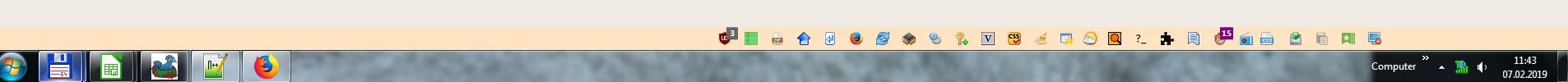

  • Nee, das verhagelt mir den Fuchs total...ich habe die Leiste unten.... durch deinen Code verschwindet alles... ich nutze diesen Code
    [attachment=0]Unbenannt.JPG[/attachment]

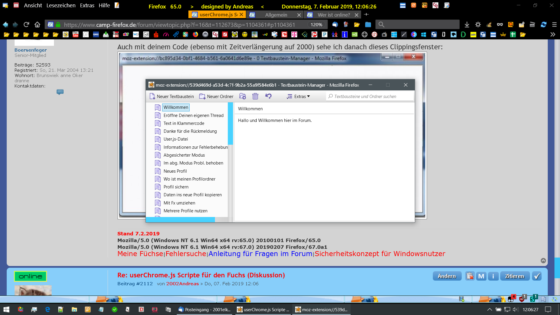

    Auch mit deinem Code (ebenso mit Zeitverlängerung auf 2000) sehe ich danach dieses Clippingsfenster:
    [attachment=0]Clippings.JPG[/attachment]
  • Also Clippings will bei mir auch nicht.
  • Ah, jetzt doch: Mit dem Code aus Beitrag #2110 von 2002Andreas.
