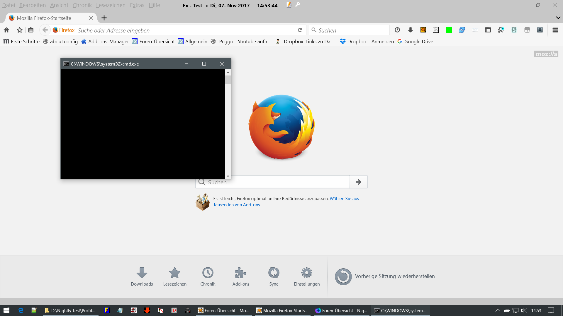

    Kleiner Schönheitsfehler ist aber noch:
    Dieses kleine cmd Fenster öffnet sich immer zusätzlich im Hintergrund, und verschwindet wenn ich den Browser schließe.
    [attachment=0]Screenshot (54).png[/attachment]
    Wahrscheinlich fehlt wohl nur ein Zusatz in der Batch Datei :-??
    Wäre also toll wenn mir jemand dazu noch einen Rat geben könnte....

  • Hallo Andreas.
    Also ich verwende für das Script OpenUrlWith.uc.js auch eine Bat Datei zum Öffnen
    von Links oder Seiten in anderern Firefox Profilen.
    meine bat sieht so aus:
    set MOZ_NO_REMOTE=1
    start firefox.exe -P Andreas
    im Script verlinke ich dann je nach Profil auf die entsprechende bat Datei.
    Ich weiß jetzt aber nicht ob das auch in Windwos 10 so funktioniert.
    Bei mir wird das cmd Fenster gleich wieder geschlossen.
  • Probiere mal folgendes aus (ohne Gewähr) :
    Wenn du eine Batch startest mit der Verknüpfung, so kannst du diese ggf. per
    start /b namebatch.bat
    im Silent-Mode starten.

    Nein, nicht unbedingt. In der Batch wird noch die Variable für den URL-Parameter benötigt. Da es nur dieser eine Parameter ist, müsste dass %1 sein. Solange wir aber nicht unter Win9x (oder noch älter) arbeiten, können wir uns es einfacher machen, indem wir %* nehmen, so dass die Parameterzahl variabel ist.
    "C:\Program Files (x86)\Mozilla Firefox\firefox.exe" -no-remote -P "Test" %*
    Das hat aber weiterhin das zur Folge:
    So wie es Endor beschrieben hat. In der Batch wird nur der Befehl start aufgerufen, so dass sie nur sehr kurz aufpoppt, sich dann aber selbst wieder schließt:
    start "C:\Program Files (x86)\Mozilla Firefox\firefox.exe" -no-remote -P "Test" %*
    Das sollte funktionieren, allerdings sollte der Aufruf laut Dokumentation (in der Eingabeaufforderung einmal "start /?" eingeben) ein wenig anders aussehen:
    start /d "C:\Program Files (x86)\Mozilla Firefox" firefox.exe -no-remote -P "Test" %*
    Das " echo off" davor habe ich hier jeweils weggelassen.
    Was ich aber mit LNK-Datei nutzen meinte: Gib doch genau das hier …
    "C:\Users\Andi\Desktop\Test.lnk"
    … in das Skript ein. Bei mir funktioniert das bestens und es poppt auch nichts mehr auf.

    Wenn ich bei meinem Script echo off weglasse funktioniert es auch, allerdings bleibt es trotzdem bei dem cmd Fenster im Hintergrund.
    Die anderen Einträge, z.B. dieser:
    funktionieren nicht.
    Das liegt aber wahrscheinlich daran weil ich 3 installierte Fx Versionen habe, und alle Profile(8) mit no-remote aufrufe.
    Wenn ich obigen Code eintrage öffnet sich zwar das Profil "Test", aber es kommt der Hinweis dass Firefox auf die Nightly Version umgestellt wurde. Nach einem Neustart dieses Profiles ist davon aber nichts mehr zu sehen.
    Ich denke mal, ich belasse es bei meinem Code, dieses cmd Fenster ist eh im Hintergrund und wird nach Beenden vom Fx wieder geschlossen.
