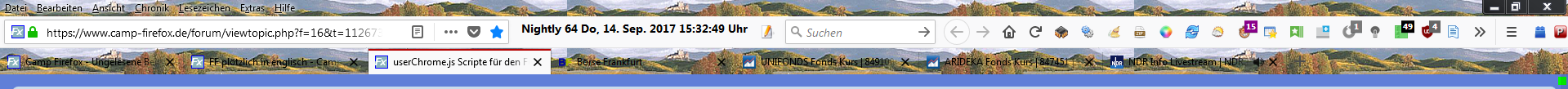

  • Hallo Endor,
    gesucht und gefunden.
    Belegung der Mittleren Maustaste im Mauscenter für den Firefox geändert und schon funktioniert es.
    Ich musste hier "Neu hinzufügen" den Firefox eintragen und "Mit der mittleren Taste klicken" auswählen.
    [attachment=0]Zwischenablage02.jpg[/attachment]
    Gruß EDV Oldi

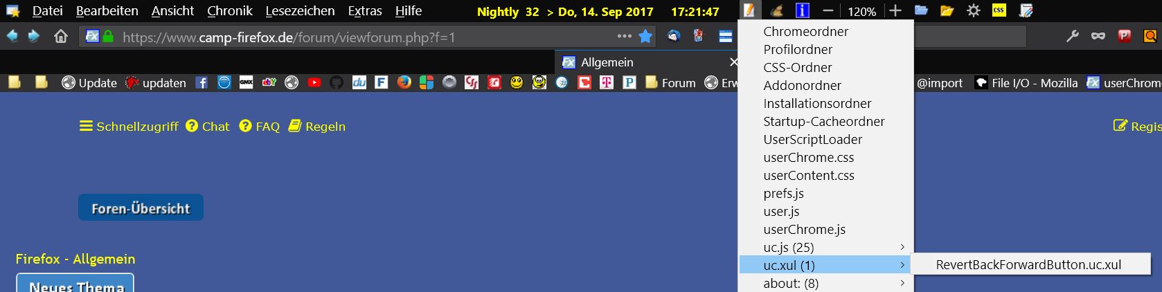

  • Möglich, das es an meiner Anordnung liegt.... habe ich das Script aktiv, sind die Pfeile weg und auch nicht im Anpassen-Fenster vorhanden... das ist allerdings sowieso leer.... und die Uhr geht auch immer noch 2 Stunden nach.. :shock:
    [attachment=0]Unbenannt.PNG[/attachment]
  • Also die beiden Pfeile landen in der Navbar ziemlich weit rechts.
    Muss dann über das Anpassen Fenster an die gewünschte Position geschoben werden.
    Funktioniert hier sonst bestens.
    Das mit dem leeren Fenster hatte ich hier auch. Lag an einem Script.
    Und zwar an externalApplications.uc.js, verwendest Du das eventuell auch?
