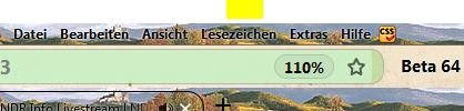

Meinst oben diesen weißen freien Bereich, hast Du den sonst nicht
oder was sonst?
Endor -
Nee, den CSS-Button neben "Hilfe".... der muss dort verschwinden und in die Statusleiste verschoben werden..
Aaa, das meinst Du, ja da müssen wir mal wieder auf unser Genie aborix hoffen,
ob er da eine Idee hat wie man das alles wieder in das Script einbaut.
Endor -
Mit folgender Änderung wird die Schaltfläche, egal ob mit Bezeichnung "CSS" oder mit Grafik, frei verschiebbar:

Hallo aborix.
Vielen Dank funktioniert bestens.
