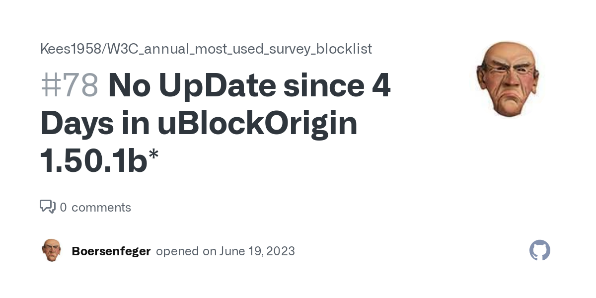

  • Moin, diese Liste hat sich seit einigen Tagen nicht aktualisiert
    Den Entwickler habe ich angeschrieben.
    No UpDate since 4 Days in uBlockOrigin 1.50.1b* · Issue #78 · Kees1958/W3C_annual_most_used_survey_blocklist
    Hello, for about 4 days the list in uBlockOrigin 1.50.1b* is no longer updated. Is it possible to fix this? Thanks a lot Bo
    github.com
    Bislang noch keine Reaktion, macht auch nix, war erst gestern.
    Ich wollte auch nur wissen, ob jemand diese Liste nutzt und meine Feststellung bestätigen kann oder nicht.
    Danke für eure Meinungen.... :)

  • .DeJaVu und Mitlesende:
    Er hat sich gemeldet.
    github.com
    Es gibt eine Neue Version :)
  • Danke, aber Kees hat sich für mich erledigt, andere bekommen das besser hin:
