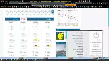

    Zu wetteronline hatte ich ja um ein Bild gebeten, ohne dem kann man dir nicht helfen. Ich habe für wetteronline keine einzige Regel und dennoch vermisse ich grad nichts, selbst due Animationen und Verlaufskurven sind da. Ganz rechts ist Platz, da könnte Werbung sein, aber die sehe ich ja nicht. Deswegen, Bild und/oder Einstellungen. Alles andere ist sinnfrei. Du solltest dich etwas mehr auf die Helfer zubewegen.
  • Das Problem ist gelöst, weshalb es keinen Sinn mehr macht, hier einen Screenshot einzustellen. Ich konnte die Ausnahmen letztendlich löschen.

  • Bei mir funktioniert uBlock normalerweise auf dieser Seite, nur halt die letzten Tage nicht.
    Ich werde das Addon jetzt nicht ausschalten, nur um einen Screenshoot zu erstellen, weil ich Angst habe, wieder ungewollt etwas zu verändern, aber ohne uBlock ist die Seite voll mit Werbung. Am nervigsten ist dabei, dass das Laden der Seite sehr stark verzögert wird. Wenn man beginnt, die Artikel zu lesen, verschwindet der plötzlich nach unten, Werbung taucht auf und man muss wieder scrollen.
