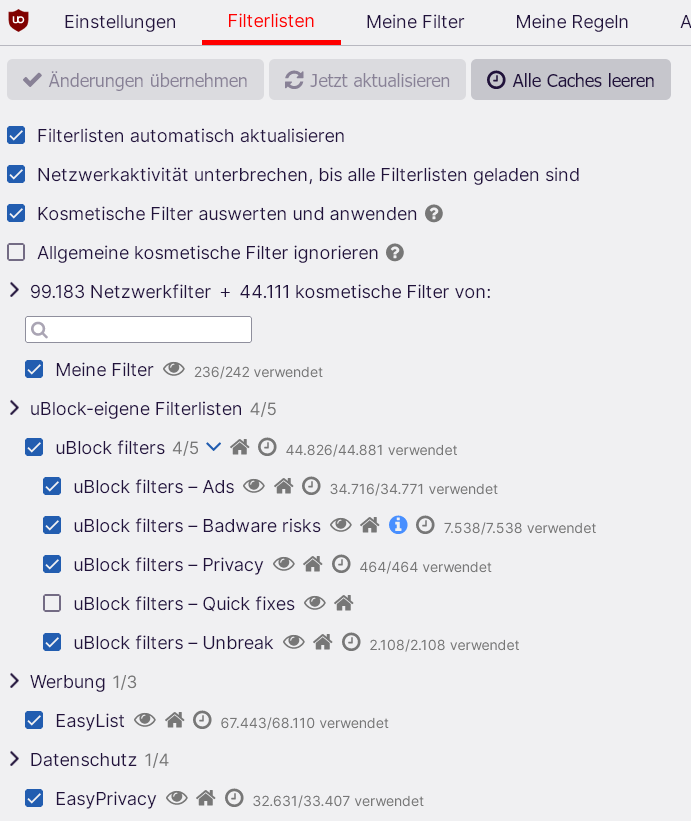

  • Kleine Erklärung:
    Ist eine Liste nicht mehr standardmäßig enthalten, bei einem Nutzer aber noch aktiv, dann kommt sie zu den Benutzerdefinierten.
    Die FanBoy-Listen sind inzwischen bei der EasyList enthalten und dort feiner aufgeteilt (Cookies, Tracking, Social usw.). Daher der Umbau.
    Ich würde den FanBoy aus den benutzerdefinierten Listen löschen und nur von den neuen default Listen wählen, was ich brauche. Die Regeln sind sonst doppelt und müssen bei jedem Kompilieren aussortiert werden.

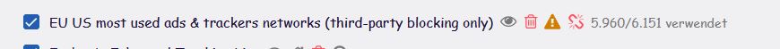

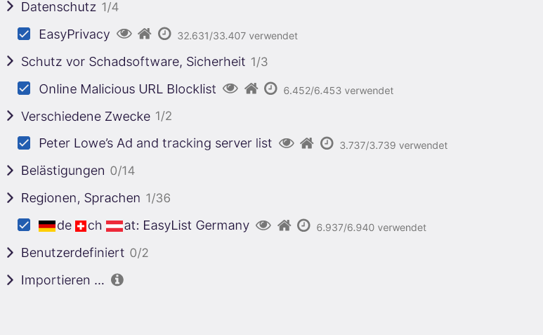

  • Moin, nachdem ich im anderen Thread uBlock Origin als Bremse ausgemacht habe, hier die Frage:
    Welche Listen machen Sinn und welche nicht und soll ich die kosmetischen Filter deaktivieren?
    Ich habe nämlich, wahrscheinlich aber gar nicht so sinnvoll, alle Listen aktiviert.
    Sicherlich nicht zielführend aber: Sicher ist sicher. ^^
    Freundliche Grüße
    Barbara

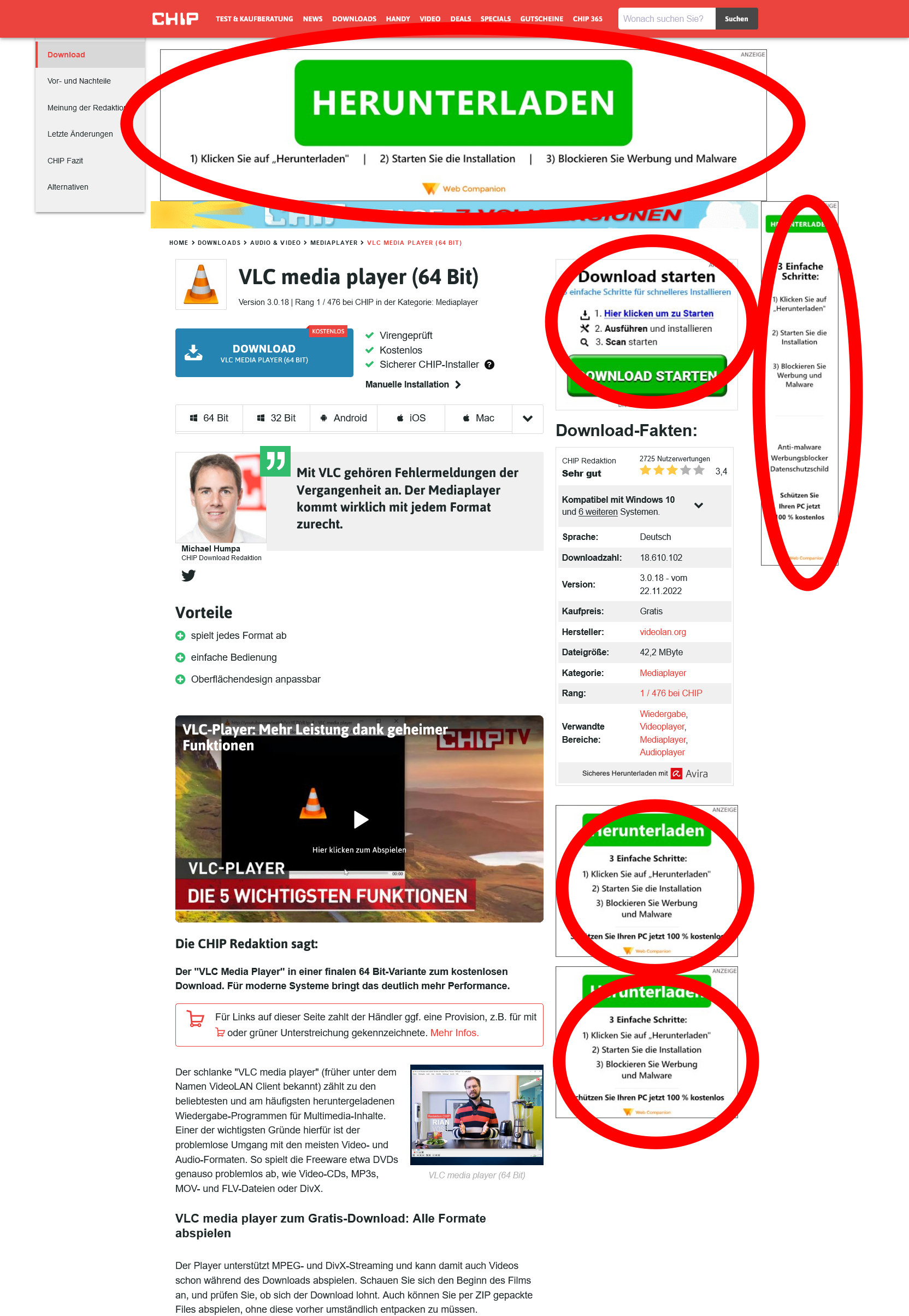

    Mich nervt die überreizende Werbung auf den Downloadseiten von Chip.de
    Jetzt komme ich ja recht gut mit den "Werkzeugen für Webentwickler" zurecht und kenne mich auch,
    so glaube ich jedenfalls, einigermaßen mit CSS aus.
    Auch habe ich den Soucecode so einer Seite bemüht, aber ich bekomme es einfach nicht hin,
    die Werbung und die entstehenden Lücken auszublenden, bzw. zu blockieren.
    Ich scheitere, so glaube ich, ständig an dem Skript, welches diese Werbung generiert.
    Könntest Du Dir das mal bitte anschauen?
    Und kannst Du mir erklären, wie man am einfachsten vorgeht, wenn so etwas wieder mal auftritt?
    Bitte.

  • Bitte ein Bild und die config von ublock -> Einstellungen > ...sichern
    PS ich denke, das wurde hier schon mal besprochen
