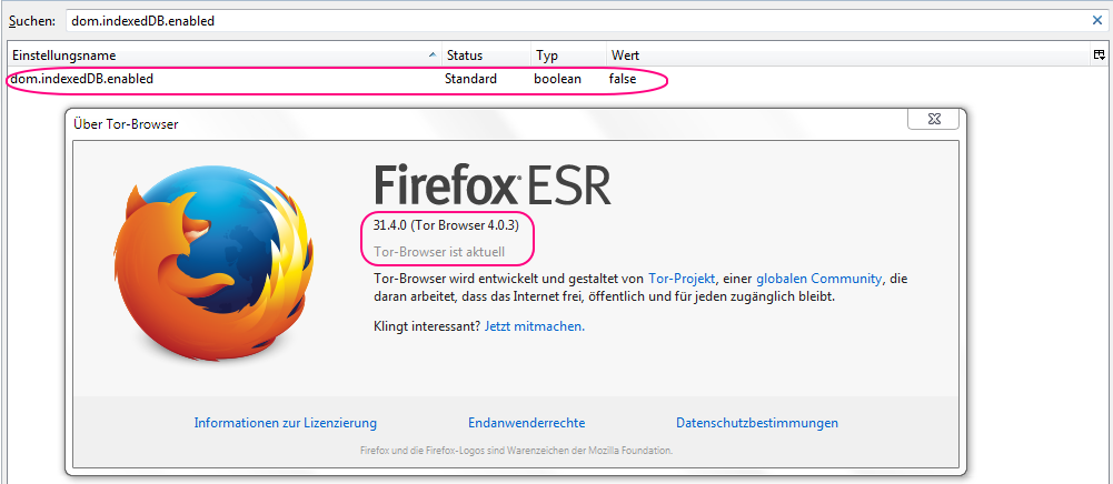

    [attachment=0]2015-01-17_181744.jpg[/attachment]
    Den Rest verbuche ich unter "Paranoia weil hier gelesen, da gehört, bzw. in diesem Thread nicht richtig gelesen, nichts verstanden".
  • Auf keinen Fall kommt diese Einstellung von ABP/ABE, sonst wäre das hier ja auch gewesen. Vor allem wäre es extrem dämlich vom Autor gewesen, sich den eigenen Ast abzusägen ;)
  • JonDoFox und auch TorBrowser haben das dom.indexedDB.enabled false als Eintrag per Default drin und diverse Seiten haben auch mal empfohlen diesen Eintrag auf false zu setzen wg. Daten/Trackingschutz.
    Also aus dieser Ecke irgend woher muss es kommen :lol:

  • Zitat von Zitronella
    Das ist interessant, dass diese das standardmäßig auf false setzen. Firefox-Ingenieur Kyle Huey hat in Zusammenhang mit dem Problem in Firefox 35 in jedem Fall klare Worte in Bezug zu dieser Einstellung gefunden:
