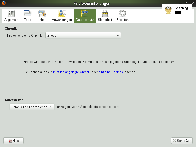

    Firefox 3.5.6 for openSUSE. Ich habe das System neu installiert. Vorher sah die Cookieverwaltung aus wie hier gezeigt: http://support.mozilla.com/de/kb/Disablin…d+party+cookies Man konnte Cookies von Drittanbietern ablehnen.
    Unter Firefox-Einstellungen > Datenschutz sieht die Seite jetzt dagegen so aus: [attachment=0]Cookieverwaltung_Firefox_3_5_5.png[/attachment]
    Was ist da passiert? Wie kann ich die differenzierte Cookieverwaltung wieder bekommen?
