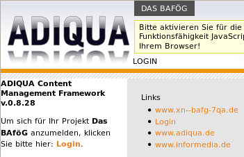

  • Interessant, eigentlich sollte ich ja auf dem gleichen Server landen.
    Der erste Link zeigt mir …
    [attachment=0]bafög.png[/attachment]Der zweite Link hingegen …
    Forbidden
    You don't have permission to access /intern_v2/system/ on this server.
    Was zu erwarten war.
    Man beachte bitte den Punycode in der Grafik unter Links.
