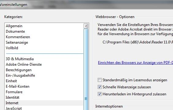

    Die Formulare werden heruntergeladen (das sehe ich an dem grünen Pfeil rechts oben) und direkt automatisch geöffnet.
    Die Auswahlmöglichkeit: Host vertrauen bzw. nicht vertrauen habe ich leider nicht. Da ich aber nur von Behörden oder Versicherungen Formulare verwende, ist das eigenltich kein Problem. (hoffe ich mal)
    Der Lösungsvorschlag im Link:
    Wenn PDF-Dateien heruntergeladen werden, statt angezeigt zu werden, versuchen Sie diese Lösungen
    hat mir nun geholfen. Das Bild in Adobe 11 sieht bei mir ein wenig anders aus als in der Anleitung. Aber das Hindernis auf den Weg zur Formularbearbeitung war leicht zu erkennen.
    Ich musste lediglich das Häkchen bei: "Standardmäßig im Lesemodus" entfernen.
    Die empfohlene Einstellung unter about:config pdfjs=true habe ich wieder rückgängig gemacht und es funktioniert trotzdem.
    Das Ganze war also kein direktes Firefoxproblem.
    Wenn jetzt niemand eine wichtige Ergänzung oder Anmerkung hat, betrachte ich mein Problem eigentlich als gelöst.
    Ich möchte mich nochmal bei allen bedanken, die mir hier geholfen haben!!! :D:D:D
    Morgenmuffel
      • 32,58 kB
      • 565 × 360
